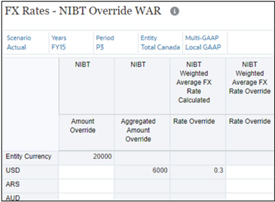

FX 환율 - NIBT 대체 WAR
아래 예제에서 집계된 금액 대체 열에는 상위 엔티티의 집계된 WAR 금액이 표시됩니다. 집계된 기준 엔티티의 USD 금액 대체 데이터(6000)가 표시됩니다. 그리고 평균 대체 환율을 계산하는 데 사용된 금액은 0.3입니다. 이 환율을 사용하여 NIBT 계정을 환산합니다.
FX 환율 - NIBT 대체 WAR

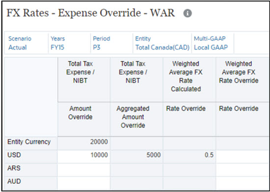

아래 비용 대체 양식에도 동일한 논리가 적용됩니다.
FX 환율 - 비용 대체 – WAR
아래 예제에서 집계된 금액 대체 열에는 상위 엔티티의 집계된 WAR 금액이 표시됩니다. 집계된 기준 엔티티의 USD 금액 대체 데이터(5000)가 표시됩니다. 하지만 상위 레벨에서 USD 금액(10,000)을 대체하는 옵션을 사용하면 평균 대체 환율(0.5)을 계산할 때 이 금액이 우선적으로 고려됩니다. 이 환율을 사용하여 NIBT를 제외한 모든 비용 계정을 환산합니다.
FX 환율 - 비용 대체 – WAR
