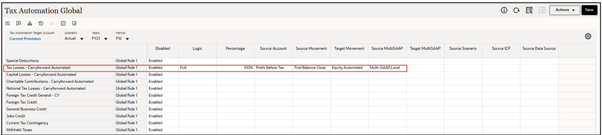

  1. 세금 자동화 글로벌 규칙을 설정합니다(Tax Reporting 관리의 국세 자동화 작업 참조).
    세금 자동화 글로벌 규칙 설정

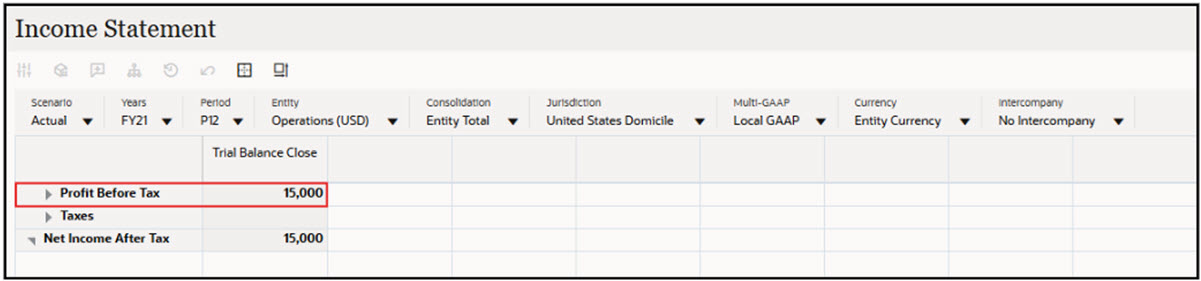

  2. 손익 계산서 양식에서 위에 사용된 POV에 대한 값(예: 아래 스크린샷에 언급된 대로 15,000)을 입력합니다.
    손익 계산서 양식

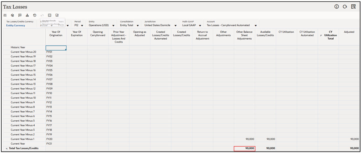

  3. 세금 손실 양식의 기타 대차대조표 조정에 값(예: 아래 스크린샷의 예에 언급된 90,000)을 추가합니다.
    세금 손실 양식의 기타 대차대조표 조정에 값 추가
