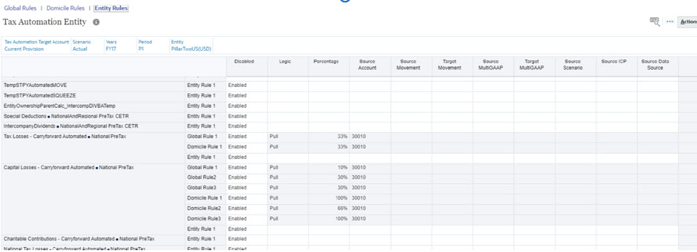

    • 엔티티 규칙 - 사용자가 선택한 엔티티에 엔티티 규칙이 적용됩니다.국가 세금 자동화 - 엔티티 규칙

    계단식 글로벌 및 거주지 규칙은 거주지 및 엔티티 레벨에서 업데이트하지 않아야 합니다. 계단식 규칙을 항상 사용 안함으로 설정하고 계단식 규칙이 필요하지 않은 경우 로컬 거주지 및 엔티티 규칙을 생성하는 것이 좋습니다. 예를 들어 계정 X에서 100% 추출하는 글로벌 규칙이 있고 특정 거주지에서는 계정 X에서 50%로 추출하도록 규칙을 업데이트해야 합니다. 이 작업을 수행하려면 거주지 레벨에서 글로벌 규칙을 사용 안함으로 설정한 후 계정 X에서 50%를 추출하는 새 거주지 규칙을 생성해야 합니다. 거주지 레벨에서 계단식 글로벌 규칙을 업데이트하지 않아야 합니다.
    엔티티 레벨의 계단식 거주지 규칙에도 동일하게 적용됩니다.
