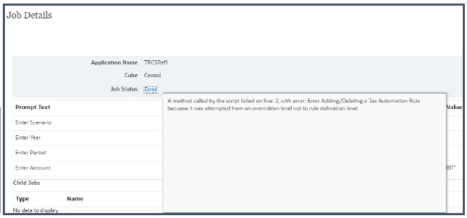

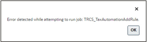

    • 규칙이 메타데이터에 추가되지 않을 때 규칙을 추가하거나 잘못된 레벨에서 규칙을 추가하면 작업 콘솔에 오류 메시지가 반환됩니다.
      잘못된 레벨에서 규칙 추가 - 작업 콘솔의 오류
      작업 상태 - 잘못된 추가에 대한 오류 메시지

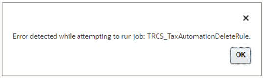

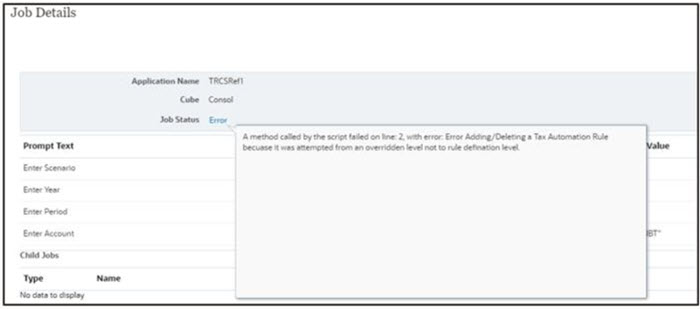

    잘못된 레벨에서 규칙을 삭제하면 작업 콘솔에 오류 메시지가 반환됩니다.
    잘못된 레벨에서 규칙 삭제 - 작업 콘솔의 오류
    작업 상태 - 잘못된 삭제에 대한 오류 메시지
