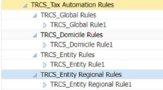

  3. 멤버 등록정보 편집: 데이터 소스 탭의 FCCS_Total Data Source에서 TRCS_Tax Automation Rules로 이동합니다.
    TRCS 세금 자동화 규칙이 데이터 소스 차원 아래에 나열됩니다.
  4. 다른 규칙을 추가할 세금 자동화 규칙(예: TRCS_Global Rules)을 강조표시하고 [1차 하위 추가] 하위 멤버 추가 아이콘를 누릅니다.
  5. 1차 하위 추가 대화상자에서 추가할 멤버 수를 입력하고 적용을 누릅니다.
  6. 새 행에서 새 멤버에 대한 다음 정보를 입력하고 저장을 누릅니다.
    • 새 세금 자동화 규칙의 멤버 이름(예: Global_Rule_2)을 입력합니다. 상위 멤버가 채워집니다.
    • 기본 별명 테이블의 이름을 입력합니다.
      주:
      시스템 정의 규칙 멤버(TRCS_Global Rule1) 뒤에 사용자별 규칙 멤버를 생성합니다. 예를 들어 글로벌 규칙 1을 먼저 설정한 후에 글로벌 규칙 2, 글로벌 규칙 3 순으로 설정해야 합니다. 이렇게 해야 행을 추가할 때 시스템에서 사용가능한 다음 멤버를 알 수 있습니다.
    • 사용자가 입력한 규칙은 접두어 "TRCS_"로 시작할 수 없습니다.
  7. 새 규칙이 계층에 추가됩니다.
