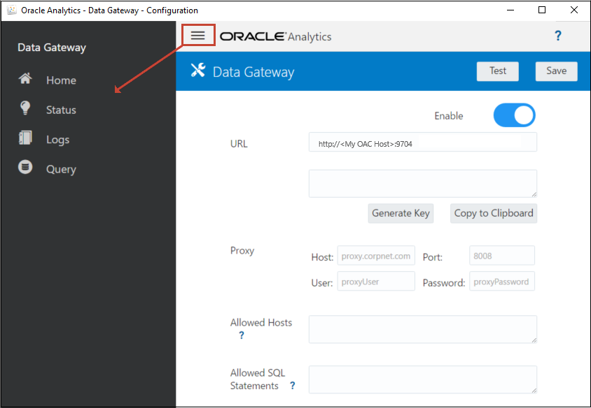

Voordat u begint, gebruikt u Console om uw Data Gateway agenten te configureren. Zie voor meer informatie Data Gateway configureren en registreren voor rapportage.
Klik op 'Navigator' om toegang te krijgen tot de pagina's van Data Gateway.

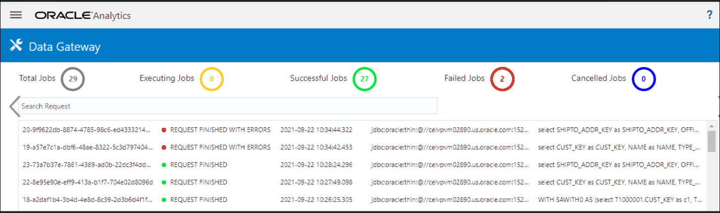

Gebruik deze pagina om de databaseaanvragen te bekijken die een Data Gateway agent maakt voor de externe database.
Klik in een Data Gateway agent op Navigator en vervolgens op Status om de databaseaanvragen te bekijken.
Als u een diagnose wilt stellen van problemen zoekt u typisch op datum of status van de taak:
  • Als u op datum wilt zoeken, voert u in het veld Aanvraag zoeken de datum en tijd geheel of gedeeltelijk in met de volgende notatie: 'JJJJ-MM-DD UU-MM-SS'. Als u bijvoorbeeld op zoek bent naar 28 maart 2022, voert u '2022-03-28' in.
  • Als u op mislukte taken wilt zoeken, voert u in het veld Aanvraag zoeken de tekst 'REQUEST FINISHED WITH ERRORS' in.
Maak het veld Aanvraag zoeken leeg om alle taken te bekijken.

Klik op een taak om de gedetailleerde statusgegevens te bekijken.

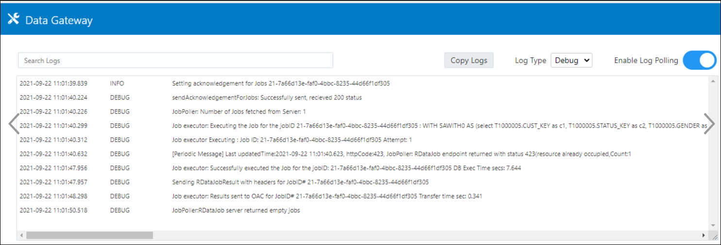

Gebruik deze pagina om de loginvoeren van een Data Gateway agent te bekijken en verbindingsverkeer te analyseren.
Klik in een Data Gateway agent op Navigator en vervolgens op Logbestanden om de logvermeldingen te bekijken. Activeer de optie Peiling activeren en selecteer het juiste logniveau. Als u bijvoorbeeld verbindingsproblemen wilt vaststellen, kunt u Logsoort instellen op Fouten opsporen.
Beschrijving van GUID-B3F74324-7D86-492D-AF32-DD13F152A57F-default.png volgt hierna
.png
Oracle raadt u aan om als u klaar bent met problemen oplossen, de optie Peiling activeren uit te schakelen of de Logsoort zo in te stellen dat er minder gegevens worden vastgelegd.

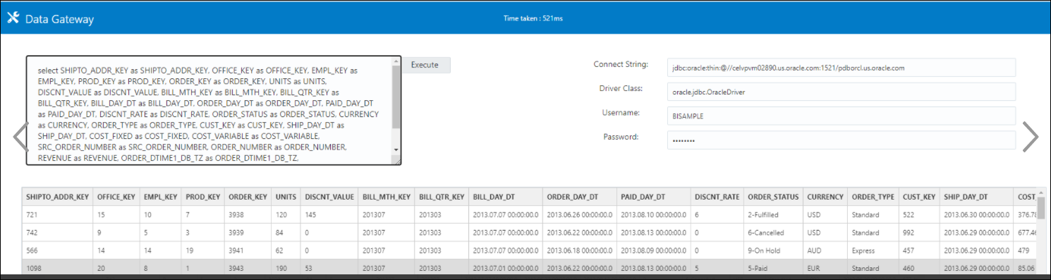

Diagnose stellen voor problemen met verbindingen met behulp van de pagina 'Zoekvraag'
Gebruik deze pagina om een zoekvraag op een externe database uit te voeren vanuit een Data Gateway agent om de verbinding te testen en de prestaties te beoordelen.
Klik in een Data Gateway agent op Navigator en vervolgens op Query om een SQL-statement rechstsreeks vanuit de Data Gateway agent uit te voeren op de (lokale) database. U kunt bijvoorbeeld de Querystring, Verbindingsstring en Driverklasse van een mislukte taak kopiëren op de pagina Status. Geef de databasereferenties op en voer de zoekvraag uit om het resultaat en de prestatiestatistieken te bekijken (gebruikte tijd). Opmerking: de externe database moet een verbinding op basis van een JDBC-verbindingsstring ondersteunen.

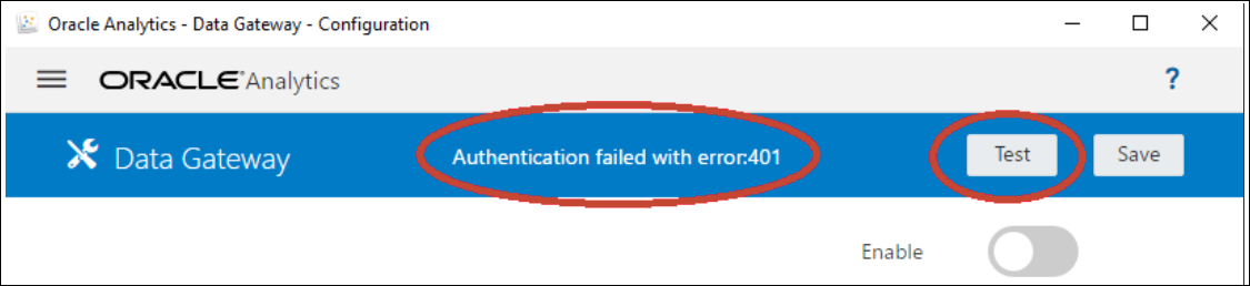

Wijzigen van de status van een agent is mislukt met de fout: Agentnaam Oracle Analytics Cloud URL niet opgegeven of sleutelpaar niet gegenereerd. Klik op Opslaan en vervolgens op Activeren. Als het probleem zich blijft voordoen, start u de applicatie opnieuw op. Controleer zo nodig uw netwerk.
Authenticatie is mislukt met fout: 401 wordt geretourneerd na test. Mogelijke redenen zijn:
- De sleutel voor Data Gateway agent is niet gekopieerd naar de pagina 'Externe gegevensverbinding' in de Oracle Analytics Cloud console. U hebt dan mogelijk op de knop 'Testen' geklikt voordat u de sleutel hebt geplakt op de pagina 'OAC \Console \Externe gegevensverbinding'.
- De sleutel voor Data Gateway agent is opnieuw gegenereerd, maar de nieuwe sleutel is niet gekopieerd naar de pagina 'Externe gegevensverbinding' in de Oracle Analytics Cloud console. U hebt dan mogelijk al een Data Gateway agent geregistreerd op de pagina 'Externe gegevensverbinding' in de console, maar deze matcht niet met de 'ID' van de sleutel in de beginpagina van de Data Gateway agent.
Beschrijving van GUID-993A05E7-934B-4EFE-A233-29A85B823B8C-default.png volgt hierna
.png
Als de sleutel voor Data Gateway agent niet is gekopieerd, plakt u de sleutel in de console om de agent te registreren.
Als de sleutel voor Data Gateway agent opnieuw is gegenereerd, verwijdert u de Data Gateway agent uit de console en plakt u vervolgens de sleutel in de console om de agent te registreren.
