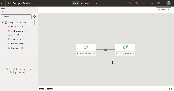

  9. Optioneel: Als u integratie wilt toevoegen tussen gegevenssets, klikt u in het gegevensdiagram tussen de gegevenssets die u wilt integreren en voegt u in het dialoogvenster Gegevens integreren overeenkomende kolommen toe.

U kunt vanaf de pagina Gegevens van de Werkmapeditor navigeren naar de editor voor de Gegevensset of naar de transformatie-editor om de gegevenssets van een werkmap te bekijken of te wijzigen.
Wanneer u in het gegevensdiagram het pictogram van een gegevensset opzoekt en op Bewerken klikt, wordt een nieuw browsertabblad geopend met de editor waarmee u de gegevensset kunt bekijken en wijzigen. De werkmapeditor blijft geopend in een afzonderlijk browsertabblad en geeft direct alle opgeslagen wijzigingen in de gegevensset weer.

  2. Klik in de werkmapeditor op Gegevens om naar de pagina Gegevens te gaan.
  3. Zoek in het gegevensdiagram de gegevensset en klik op de bijbehorende knop Openen.
