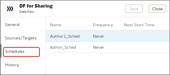

Over schema's voor gegevensstromen en reeksen
  • Alleen de gebruiker die een schema maakt, kan dat schema zien in het dialoogvenster 'Inspecteren'. Gebruikers met beheerdersrechten kunnen alle schema's zien op de pagina 'Taken'.
  • Beheerders kunnen alle taken en schema's zien op de tabbladen 'Taken' en 'Schema's' op de pagina 'Taken'. Inhoudauteurs kunnen taken en schema's alleen zien als zij deze schema's als laatst hebben bewerkt. Schemataken worden uitgevoerd voor de gebruiker die het schema heeft toegevoegd of als laatst heeft bewerkt.
