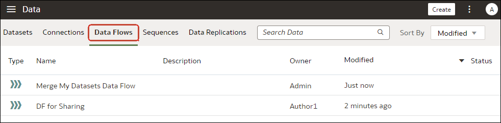

  1. Klik op uw beginpagina op Navigator Pictogram Navigator dat gebruikt wordt om de Navigator weer te geven en vervolgens op Gegevens en vervolgens op Stromen.
  2. Klik met de rechtermuisknop op de gegevensstroom die u wilt delen en klik vervolgens op Inspecteren.
  3. Klik op Toegang.
  4. Klik op Gebruiker om te delen met een andere gebruiker, zoek en selecteer de gebruikersnaam en selecteer vervolgens Volledige controle of Lezen/Schrijven.
  5. Klik op Rol om te delen met alle gebruikers die een bepaalde rol (Auteur BI-inhoud) hebben, zoek en selecteer de gebruikersnaam en selecteer vervolgens Volledige controle of Lezen/Schrijven.
  6. Klik op Opslaan.
  7. Klik op Gerelateerde artefact(en) delen om er zeker van te zijn dat de gegevensstroom kan worden gebruikt.
Gebruikers met wie u een gegevensstroom hebt gedeeld, kunnen deze openen vanuit de pagina 'Gegevensstromen' wanneer zij zich de volgende keer aanmelden. Zorg dat gebruikers ook toegang hebben tot de verbindingen en gegevenssets die door de gedeelde gegevensstromen worden gebruikt.
