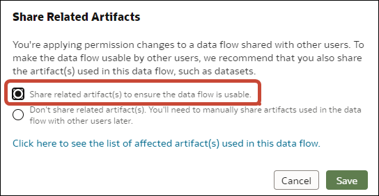

  7. Klik op Gerelateerde artefact(en) delen om er zeker van te zijn dat de reeks kan worden gebruikt.
Gebruikers met wie u een reeks hebt gedeeld, kunnen deze openen vanuit de pagina 'Reeksen' wanneer zij zich de volgende keer aanmelden. Zorg dat gebruikers ook toegang hebben tot de gegevensstromen, verbindingen en gegevenssets die door de gedeelde reeksen worden gebruikt.
