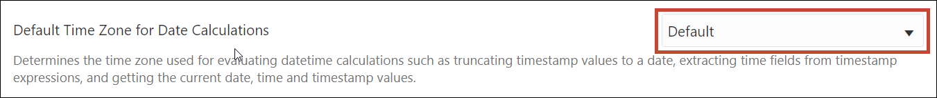

Als beheerder kunt u de tijdstempel wijzigen die wordt gebruikt in berekeningen. Hiervoor gaat u naar de optie Standaardtijdzone voor datumberekeningen in de console, onder Geavanceerde systeeminstellingen. Selecteer de gewenste tijdzone in de dropdownlijst en pas de wijzigingen toe om de nieuwe waarde van kracht te laten worden.
