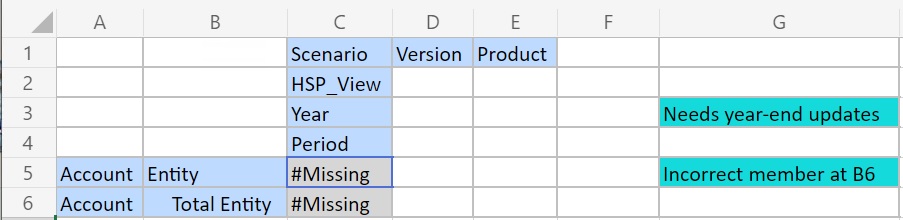

    In het onderstaande voorbeeld worden in het raster enkele toelichtingen op het blad weergegeven.
    Figure 9-11 Raster met cellen die zijn gemarkeerd met toelichtingsstijl
    Raster met toelichtingscellen

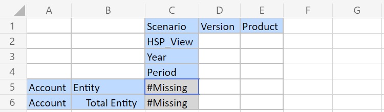

      Figure 9-14 Raster na vernieuwen, toelichtingen en celstijl gewist van cellen G3 en G5
      Toont de cellen na vernieuwen, alle celstijlen zijn nu gewist van alle cellen die eerst toelichtingscellen zijn geweest. De celstijl voor onderdelen is toegepast op de onderdeelcel. De toelichtingen buiten het raster zijn leeg, geen kleur.
