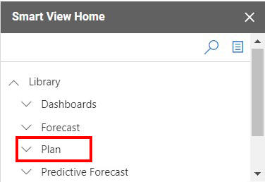

    1. Selecteer Bibliotheek.
    2. Selecteer Plan om alle Cloud EPM-formulieren te bekijken die zijn opgeslagen in de map Plan.

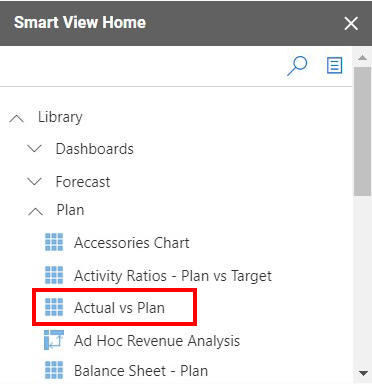

    3. Selecteer een Cloud EPM-formulier. U kunt bijvoorbeeld het formulier Werkelijk versus gepland selecteren.
      Smart View venster waarin het Planning-formulier 'Werkelijk versus gepland' is geselecteerd
    Wanneer u een Cloud EPM-formulier selecteert, worden de gegevens voor dat formulier in het raster geplaatst. De ad-hocmodus is nog niet geactiveerd voor het raster.
