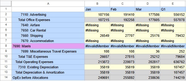

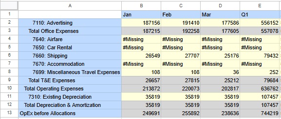

U ziet dat het onderdeel "7690: maaltijden'" niet op het formulier aanwezig is, dus u kunt het toevoegen. U voegt een rij in het raster in en begint te typen, maar u maakt een spelfout. Na het vernieuwen wordt in Smart View de rij voor u aangeroepen waarin de onderdeelcellen zijn gemarkeerd en in de gegevenscellen '#InvalidMember' wordt getoond.

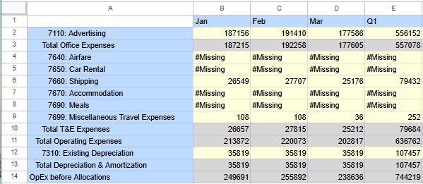

Nadat u de spelfout hebt gecorrigeerd, voert u een vernieuwingsbewerking uit. U ziet dat het flexibele formulier juist wordt weergegeven, met de geldige namen van onderdelen en geldige gegevens.

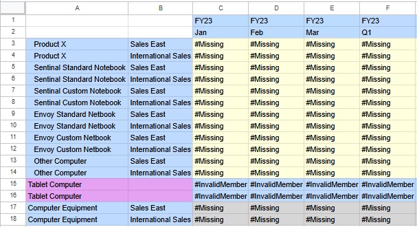

#InvalidMember wordt in het flexibele formulier in Smart View weergegeven als een rij of kolom meerdere onderdelen bevat en u geen onderdeel in een onderdeelcel in die rij of kolom hebt ingevoerd. In het volgende voorbeeld bevatten de rijen twee dimensies. Na rij 14 hebt u twee rijen toegevoegd. De onderdelen van de dimensie 'Product' in kolom A, rij 15 en 16, zijn correct getypt. Maar u hebt geen invoer getypt in dezelfde rijen van kolom B. In deze cellen ontbreekt de naam van het onderdeel van de dimensie 'Entiteit'. Dit is het resultaat na het vernieuwen.
Figure 8-4 Flexibel formulier met ontbrekende namen van onderdelen in kolom B, rij 15 en 16
U kunt dit probleem oplossen door de juiste onderdelen toe te voegen, "Verkoop Oost" en "Internationale verkoop" in Kolom B, rijen 15 en 16, en vervolgens een vernieuwing uit te voeren.

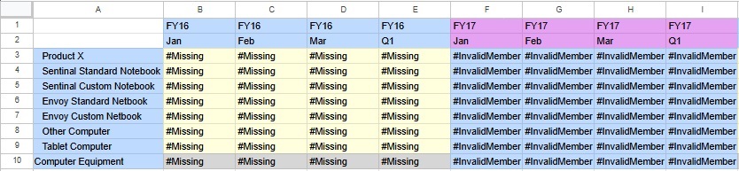

Stel dat bijvoorbeeld in het formulier de dimensie 'Jaar' beperkt is tot boekjaar 16. Maar in de applicatiestructuur bevat de dimensie veel meer onderdelen, bijvoorbeeld boekjaar 17, boekjaar 18 en boekjaar 19.
Als de servicebeheerder bij het ontwerpen van een flexibel formulier de optie "Flexibel buiten formulierdefinitie" heeft geselecteerd voor de dimensie "Jaar", kunt u onderdelen toevoegen die buiten de formulierdefinitie vallen, bijvoorbeeld boekjaar 17. Als de optie "Flexibel buiten formulierdefinitie" niet is geselecteerd, dan leidt het toevoegen van een onderdeel dat buiten de formulierdefinitie valt tot ongeldige onderdelen, ook al zijn de onderdelen in de structuur aanwezig.
In het volgende geval is de optie "Flexibel buiten formulierdefinitie" niet geselecteerd voor de dimensie 'Jaar' in de kolom. U voegt vier kolommen toe en voert 'Boekjaar 17' in de eerste rij in, 'Jan', 'Feb', 'Mrt' en 'K1' in de tweede rij en vervolgens voert u vernieuwen uit. U ziet hieronder dat kolommen F t/m I nu ongeldige onderdelen bevatten.
Figure 8-5 "Flexibel buiten formulierdefinitie" is niet geselecteerd en het onderdeel valt buiten de formulierdefinitie.
Dit kan worden verholpen als de servicebeheerder de optie Flexibel buiten formulierdefinitie voor de dimensie 'Jaar' selecteert. Wanneer deze optie is geselecteerd voor het formulier, kunt u de onderdelen invoeren die buiten de formulierdefinitie vallen. Voer daarna een vernieuwingsbewerking uit en de onderdelen blijven in het flexibele formulier aanwezig.
