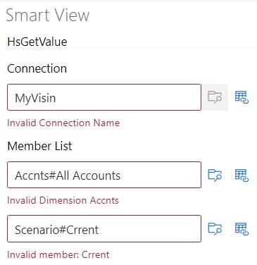

  10. Klik op Valideren en verbeter eventuele fouten.
    Fouten worden vermeld in het venster Functiebuilder, naast de gebieden met problemen.
    Voorbeelden van fouten die u mogelijk ziet zijn:
    • Verbinding offline of ongeldig
    • Ongeldige selectie
    • Onderdeelnaam is ongeldig of komt niet overeen met geselecteerde alias
    • Dimensienaam is ongeldig of komt niet overeen met geselecteerde alias
    • Onvolledige combinatie dimensie/onderdeel
    • Generieke 'fout' in gevallen van ontbrekende aanhalingstekens of andere kleine syntaxisfouten
    Bijvoorbeeld: Validatiefouten Functiebuilder toont eenvoudige spelfouten die het gevolg zijn van een ongeldige verbindingsnaam, een ongeldige dimensienaam in één argument en een ongeldige onderdeelnaam in een ander argument.
    Afbeelding 13-5 Validatiefouten Functiebuilder
    Spelfouten in de naam van de verbinding, een dimensienaam en een onderdeelnaam waardoor een inline-bericht over het probleem wordt weergegeven.

    Valideer alleen werken met de dimensie#onderdeel-combinaties die handmatig zijn ingetypt in de tekstvakken. Dit is niet van toepassing op de dimensie#onderdelen die zijn toegevoegd door het dialoogvenster Onderdeelselectie. Als alle dimensie#onderdeel-combinaties zijn ingevoerd met Onderdeelselectie, worden geen validatieberichten over deze combinaties weergegeven. U ziet mogelijk nog steeds een fout over de naam van de verbinding als deze verkeerd is gespeld.
    • Als de naam van de verbinding juist is en alle andere dimension#member-combinaties zijn toegevoegd met het dialoogvenster Onderdeelselectie, wordt het bericht 'Validatie geslaagd' niet weergegeven.
    • Als de naam van de verbinding juist is en één van de dimension#member-combinaties handmatig juist is getypt, wordt het bericht 'Validatie geslaagd' weergegeven.
