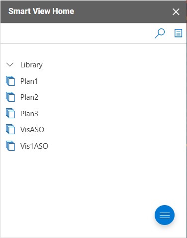

Beginpagina van Smart View
De Smart View-beginpagina biedt een boomview van de bibliotheek aan plannen, formulieren, ad-hocrasters, kubussen en andere artefacten die uw gegevensbron bevat. U kunt de mappen uitvouwen en op de naam van een artefact klikken om deze te openen.
Wanneer u voor de eerste keer verbinding maakt met Smart View, kunt u de beginpagina rechtstreeks in het dialoogvenster Verbinden openen door te klikken op Beginpagina opstarten. U kunt de beginpagina ook vanuit het menu opstarten. In het menu Extensies selecteert u Smart View for Google Workspace en vervolgens Beginpagina.
Beginpagina van Smart View met de bibliotheek en kubussen

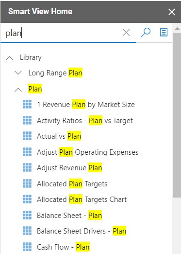

Zoekvak
Via het zoekvak, bovenaan op de beginpagina van Smart View, kunt u sneller formulieren en andere artefacten vinden en openen. Terwijl u in het zoekvak begint te typen, wordt de lijst met items op de beginpagina gefilterd en worden de namen getoond met de gemarkeerde zoekterm. Als u bijvoorbeeld "plan" zoekt, worden alleen de formulieren en artefacten met de letters "plan" in de naam op de beginpagina weergegeven.
Zoekresultaten die worden weergegeven op de beginpagina. De gezochte term wordt gemarkeerd in de resultaten.
Voor het zoekvak wordt een hoofdlettergevoelige zoekopdracht ondersteund: zoeken naar "plan", "Plan" of "PLAN" levert bijvoorbeeld dezelfde items op die deze term in de naam hebben, ongeacht het gebruik van hoofdletters of kleine letters.
Klik op de naam van een item om het rechtstreeks vanuit de zoekresultaten te openen. U kunt ook in de zoekresultaten een item selecteren en er met de rechtermuisknop op klikken om de opties van het contextmenu te bekijken die specifiek zijn voor het geselecteerde item.
Als de zoekterm geen overeenkomende items oplevert, is het venster leeg. U kunt het zoekvak wissen door op het pictogram 'Sluiten' te klikken.

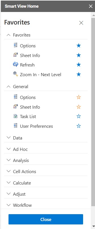

Favorietenmenu
U kunt Smart View-opdrachten eenvoudig gebruiken door ze als favoriet te markeren. U kunt de opdrachten die u vaak gebruikt selecteren, waarna ze bovenin de pagina Favorieten worden vastgezet. Wanneer u een opdracht wilt gebruiken, opent u eenvoudigweg de pagina Favorieten door te klikken op Het pictogram 'Favorieten' op de Smart View-beginpagina, waarna u op een opdracht klikt in plaats van dat u het menu Extensies van Smart View for Google Workspace doorloopt om de opdracht te vinden.
Zie Favorieten toevoegen om uw favoriete opdrachten toe te voegen.
Pagina 'Favorieten' met een aantal menu's die als favoriet zijn toegevoegd. De andere menu's zijn gecategoriseerd onder hun respectievelijke groepshoofden.

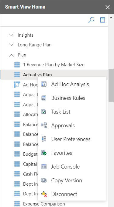

Contextmenu
Op de Smart View-beginpagina kunt u met de rechtermuisknop klikken op formulieren, ad-hocrasters en andere artefacten om de geselecteerde formulieren en ad-hocrasters te openen en om functies zoals 'Beheerconsole', 'Versie kopiëren', 'Bedrijfsregels', 'Takenlijst', 'Goedkeuringen', 'Gebruikersvoorkeuren', 'Favorieten' en 'Verbinding verbreken' op te starten. Deze opties zijn ook beschikbaar in het menu 'Actie' op de Smart View-beginpagina.
Wanneer u in het volgende voorbeeld het formulier Actueel vs. plan selecteert en er met de rechtermuisknop op klikt, kunt u de optie Ad-hocanalyse gebruiken om het formulier rechtstreeks in de modus 'Ad-hocanalyse' te openen. Als u op dezelfde manier met de rechtermuisknop op een ad-hocraster klikt, kunt u de optie Formulier openen gebruiken om het als een formulier te openen.
Contextmenu
