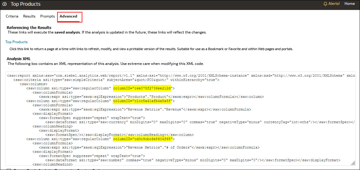

    • Kolonne-ID: Hver enkelt kolonne-ID er alfanumerisk og tilfeldig generert. Du finner kolonne-ID-er i XML-definisjonen for analysen, som er tilgjengelig i fanen Avansert i redigeringsprogrammet for analyser. Her er noen eksempler på kolonne-ID-verdier: @{c5f6e60e1d6eb1098}, @{c3a93e65731210ed1}, '@{c6b8735ea60ff3011}'
      Når du bruker kolonne-ID-er, fortsetter tilbakeskrivingen å fungere selv om rekkefølgen på kolonnene endres.
      XML i fanen Avansert i redigeringsprogrammet for analyser
