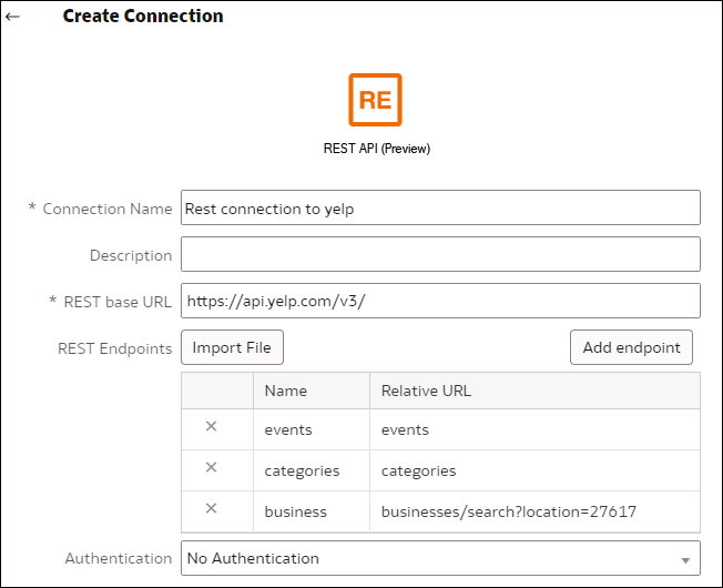

  1. Klikk på Oppretthjemmesiden for Oracle Analytics, klikk på Tilkobling, og klikk deretter på REST-API (forhåndsvisning).
  2. Angi et brukervennlig navn som identifiserer denne tilkoblingen i Oracle Analytics, i Tilkoblingsnavn.
  3. Klikk på Importer fil, og velg ZIP-filen for REST-kobleren du opprettet som forutsetning.
    Feltene Beskrivelse og Basis-URL-adresse for REST fylles ut fra den importerte filen, og sluttpunkttabellen viser Navn og Relativ URL for hvert tilgjengelige sluttpunkt.
  4. Valgfritt: Rediger sluttpunktene slik at de samsvarer med forretningsbehovene. Du kan for eksempel slette sluttpunkt du ikke trenger.
    • Du redigerer et sluttpunkt ved å dobbeltklikke på verdien for Navn eller Relativ URL i tabellen og redigere teksten.
    • Du legger til et sluttpunkt ved å klikke på Legg til sluttpunkt slik at det legges til en rad i tabellen, og redigere standardnavnet og den relative URL-adressen.
    • Du fjerner et sluttpunkt ved å klikke på Slett rad ved siden av sluttpunktet (det vil si X).
  5. Velg hvordan du vil beskytte tilkoblingen, under Autentisering.
    Tips: Sørg for at autentiseringstypen du velger, samsvarer med autentiseringstypen som er angitt i den opplastede JSON-filen. Se Angi tilkoblingsdetaljer for REST-sluttpunkt i en JSON-fil.
