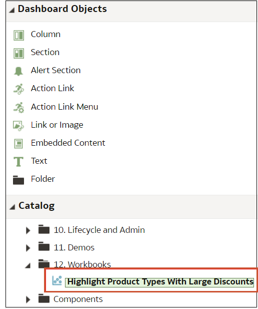

  3. I instrumentpanelbyggeren velger du objektene du vil analysere, i ruten Objekter på instrumentpanelet eller ruten Katalog og drar og slipper dem i området Sideoppsett.
    • Bruk Kolonne til å legge til en kolonne, slik at du kan justere innhold på et instrumentpanel. Du kan opprette så mange kolonner du trenger på en instrumentpanelside. Du kan plassere kolonner vannrett eller loddrett.
    • Bruk Del hvis du vil legge til deler i kolonner der du kan oppbevare innholdet for siden, for eksempel koblinger og analyser. Du kan inkludere så mange deler du trenger for en kolonne.
    • Bruk Publisher-rapport til å legge til én eller flere rapporter du vil gjøre tilgjengelige for andre brukere. Du kan bruke en rapport til å legge til konfigurerte analyser på en instrumentpanelside. Du kan legge til en rapport som innebygd innhold for visning på instrumentpanelsiden eller som en kobling som kan brukes til å åpne rapporten i Oracle Analytics Publisher. Hvis du endrer en rapport du har lagt til på en instrumentpanelside, i Oracle Analytics Publisher, og lagrer endringene, må du oppfriske instrumentpanelsiden for at disse endringene skal vises.
    • Bruk Visualiseringer til å bygge inn visualiseringer og lerreter på instrumentpaneler, slik at du kan dele dem med analytikere. Dra prosjektet til lerretet, og velg hvilket lerret eller hvilken innsikt du vil vise.Beskrivelse av GUID-E7311D91-F515-4999-9E21-55A2941B1967-default.png følger
      .png
