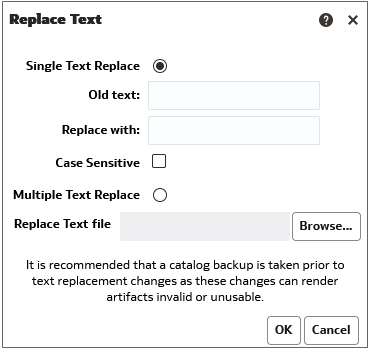

    Dialogboksen Erstatt tekst
  4. Klikk på Enkel teksterstatning.
  5. Skriv inn tekststrengen du vil søke etter, i feltet Gammel tekst.
  6. Skriv inn erstatningsteksten i feltet Erstatt med.
  7. Hvis du vil at søket ikke skal skille mellom store og små bokstaver, fjerner du merket for Skill mellom store og små bokstaver.
  8. Klikk på OK.

    Erstatt tekst
  5. Klikk på Flere teksterstatninger.
  6. Angi banen i feltet Erstatt tekst-fil, eller klikk på Bla gjennom for å angi JSON-filen du opprettet i trinn 1.
  7. Klikk på OK.
