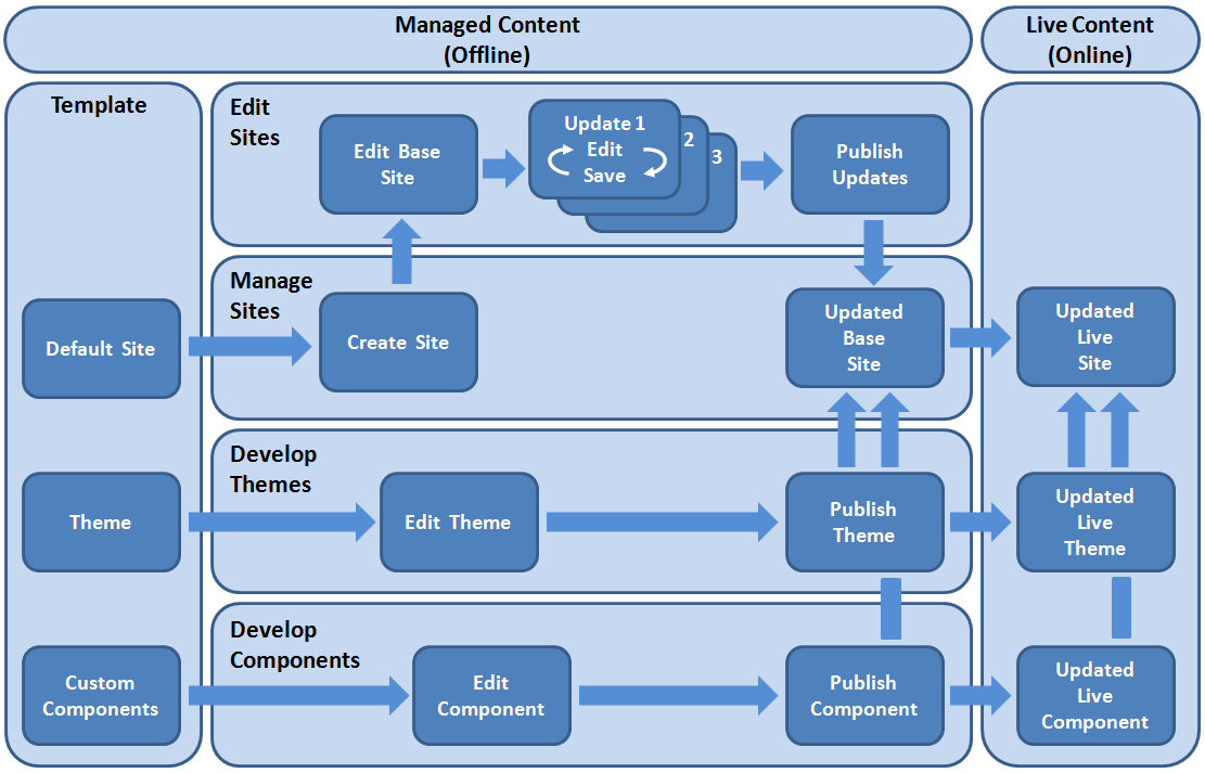

Hvis du har et område du vil bruke som et utgangspunkt for andre områder, kan du opprette en mal fra dette området. Du kan også opprette en ny mal ved å kopiere en eksisterende mal og gjøre endringer i kopien.
Hvis du oppretter en mal fra et eksisterende område, bruker den nye malen en kopi av området som sitt standardområde. Malen refererer til temaet som brukes av området, og til alle egendefinerte komponenter som brukes på områdesidene. Temaet og de egendefinerte komponentene kopieres ikke til malen, men det blir referert til dem på samme måte som området refererer til dem. Malen gjenspeiler området som ble brukt til å opprette den da malen ble opprettet. Andre endringer i området som er brukt til å opprette malen, blir ikke gjenspeilet i området som er lagret med malen.
Hvis du oppretter en ny mal ved å kopiere en eksisterende mal og endre navnet på kopien, kan du gjøre endringer i kopien. Legg merke til at når du kopierer en mal, kopieres ikke delingsinformasjonen for malen.
