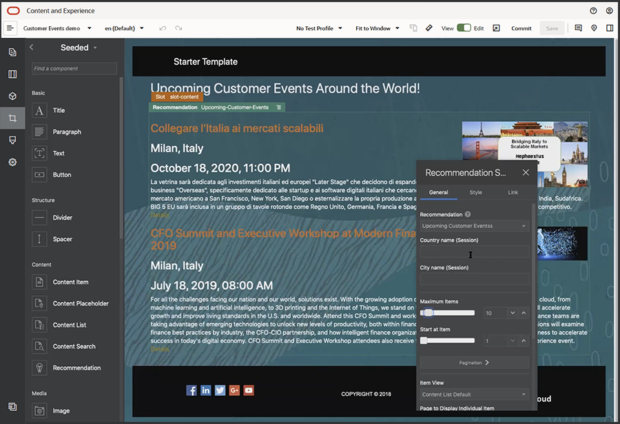

Slik legger du til en anbefaling på en side:
  1. Klikk på Områder i sidemenyen, velg området du vil legge til anbefalingen i, og velg deretter Åpne på høyreklikkmenyen eller klikk på ikonet Åpne i handlingsfeltet.
  2. Velg Rediger for området, velg oppdateringen du vil bruke, eller opprett en ny.
  3. Velg Komponenter på sidemenyen.
  4. Åpne Seedet.
  5. Klikk og dra Anbefaling under delen Innhold for å plassere den på siden.
  6. Velg Innstillinger på menyen Anbefaling ( ikonet Meny ).
    Områdebyggerplassering
  7. Velg anbefalingen du vil bruke, i fanen Generelt i anbefalingsinnstillingene. Siden oppfriskes og viser de anbefalte aktivaene.
  8. Du kan valgfritt angi standardverdier for målgruppeattributtene som brukes av denne anbefalingen, ved å klikke på pilen ved siden av den valgte anbefalingen. Når du er ferdig med å legge til verdier, klikker du på Tilbake.
  9. Endre eventuelle andre egenskaper etter behov, for eksempel hvilken versjon som skal brukes, maksimalt antall elementer som skal vises, eller standard innholdsoppsett. Når du er ferdig, lukker du anbefalingsinnstillingene og klikker på Lagre.
