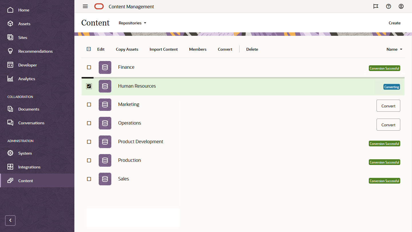

Siden Registre viser hvilke registre som må konverteres. Registre som ikke er konvertert, har knappen Konverter i kolonnen til høyre. Registre som allerede er konvertert, har en melding i høyre kolonne som angir om konverteringen var vellykket. Denne meldingen forsvinner etter 14 dager. Registre med meldingen Vellykket konvertering eller ingenting i den høyre kolonnen, støtter digitale aktivatyper.
Når du konverterer et register, konverteres hvert enkelt digitale aktiva i registeret til å bruke en av de seedede typene digitale aktiva (Bilde, Video, Video Plus eller Fil) og lagres som en ny versjon. Brukerne kan ikke bruke registeret mens konverteringen pågår. Konverteringen kan ta lang tid, avhengig av antallet digitale aktiva i registeret. Du ser et fremdriftsfelt over registeret som angir konverteringsfremdriften, og meldingen Konverterer vises i høyre kolonne. Etter konverteringen må du kanskje publisere aktivaene på nytt i registeret.
