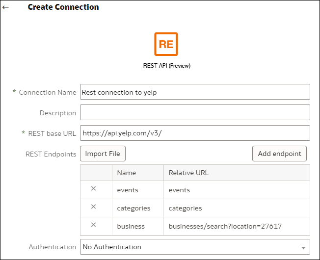

  1. Na stronie startowej Oracle Analytics kliknąć kolejno Utwórz, Połączenie i REST API (podgląd).
  2. W polu Nazwa połączenia określić przyjazną dla użytkownika nazwę identyfikującą to połączenie w Oracle Analytics.
  3. Kliknąć Plik importu, po czym wybrać plik ZIP (utworzony wcześniej w ramach wymagań wstępnych) łącznika REST.
    Pola Opis i Podstawowy URL REST są wypełniane wartościami z importowanego pliku, a w tabeli punktów końcowych są dla każdego dostępnego punktu końcowe wyświetlane Nazwa i Względny URL.
  4. Opcjonalne: Edytować punkty końcowe w celu dostosowania ich do swoich wymagań biznesowych. Na przykład można usunąć już niepotrzebne punkty końcowe.
    • Aby edytować punkt końcowy, kliknąć dwukrotnie wartość Nazwa lub Względny URL wyświetlaną w tabeli, po czym edytować tekst.
    • Aby dodać punkt końcowy, kliknąć Dodaj punkt końcowy w celu dodania wiersza do tabeli, po czym edytować nazwę domyślną i względny URL.
    • Aby usunąć punkt końcowy, kliknąć Usuń wiersz (tj. X obok odpowiedniego punktu końcowego).
