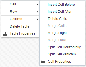

  5. Aby dodać, usunąć lub zmodyfikować określone wiersze, kolumny lub komórki, kliknąć prawym przyciskiem myszy na wierszu, kolumnie lub komórce, po czym wybrać z menu odpowiednią opcję. Na przykład:
    Opis "GUID-767B59CB-FE5A-460A-BC01-9EE1C802597C-default.png" znajduje się poniżej
    Opis rysunku "GUID-767B59CB-FE5A-460A-BC01-9EE1C802597C-default.png"
    Uwaga:
    W danej chwili można zmieniać właściwości tylko jednej komórki.

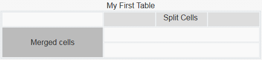

  6. Można scalać i rozdzielać komórki, tworząc złożone układy tabel. Na przykład:
    • Aby podzielić komórkę na dwie komórki, kliknąć prawym przyciskiem myszy w komórce, wybrać opcję Komórka, po czym wybrać opcję Podziel komórkę poziomo lub Podziel komórkę pionowo.
    • Aby scalić dwie poziome komórki, kliknąć prawym przyciskiem myszy w lewej komórce, wybrać opcję Komórka, po czym wybrać opcję Scal w prawo.
    • Aby scalić dwie pionowe komórki, kliknąć prawym przyciskiem myszy w górnej komórce, wybrać opcję Komórka, po czym wybrać opcję Scal w dół.
