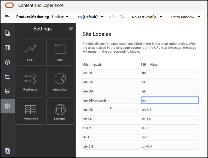

Pode definir facilmente um pseudónimo para definições locais que seja utilizado num URL de site em runtime e na pré-visualização do runtime. Isto é especialmente útil se a sua organização utilizar definições locais customizadas que podem ser longas e acrescentar complexidade a um URL.
https://example.com/site/BlogSite/en-GB-x-cornish/home.htmlAo acrescentar um pseudónimo, pode redirecionar para um URL mais simples:
https://example.com/site/mysite/en/home.html
Abra um site para edição.
Clique em  na barra lateral e, em seguida, clique em Definições Locais.
Uma lista de todas as definições locais utilizadas no seu site é apresentada junto ao campos de pseudónimo do URL correspondentes.
Introduza um pseudónimo junto às definições locais de cada site para o qual pretende um pseudónimo, clique em Fechar e, em seguida, Gravar.
Para pré-visualizar o pseudónimo no URL em runtime, clique em
Quando publica a atualização, as alterações são também publicadas e utilizadas.
