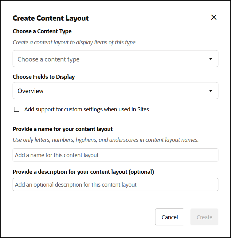

  4. Na caixa de diálogo Criar Disposição de Conteúdo, selecione os tipos de conteúdo que utilizarão a disposição, escolha os campos para apresentar e ative Acrescentar suporte para definições customizadas em utilização em Sites se pretender que os criadores de sites possam acrescentar definições customizadas e estilos acrescentando componentes da lista de conteúdo e item de conteúdo a uma página.
    Caixa de diálogo Disposição do Conteúdo
  5. Forneça um nome e uma descrição para o seu componente de disposição de conteúdo e clique em Criar.
    A disposição de conteúdo é acrescentada aos seus componentes.

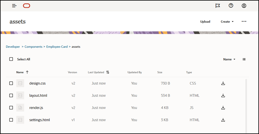

    Um ficheiro do pacote da disposição é criado na pasta selecionada com o nome da disposição de conteúdo e uma extensão .zip. Descarregue o ficheiro para o seu ambiente de desenvolvimento para editar os ficheiros.
    Pasta de ativos da disposição do conteúdo
    Estes ficheiros controlam a disposição dos campos nos itens de conteúdo que utilizam a disposição de conteúdo Employee-Card. Se tiver ativado Acrescentar suporte para definições customizadas em utilização em Sites, um ficheiro adicional denominado settings.html também é criado, o que fornece uma composição por omissão de um único item de conteúdo para que possa ser apresentado.

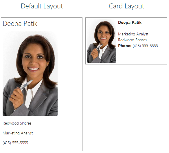

    Por exemplo, os ficheiros seguintes especificam a disposição de conteúdo Employee-Card:
