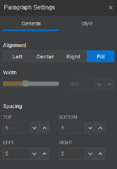

Como exemplo, estes passos ilustram a forma como pode configurar as definições de um componente Paragraph:
  1. Com o seu site de desenvolvimento aberto no modo de edição, selecione uma página que contenha um componente Paragraph ou acrescente um componente Paragraph.
  2. Clique no componente Paragraph, depois clique em ícone de menu do componente no canto do componente e, em seguida, escolha Definições.
    Será apresentado um painel Definições onde pode efetuar seleções para o componente.
    Nota:
    As opções das definições são específicas de cada tipo de componente. Se estiver a trabalhar com componentes customizados locais ou remotos, verá uma ligação Definições Customizadas.
  3. Por exemplo, pode alterar as definições para o alinhamento, a largura, o espaçamento, os tipos de letra, o estilo, a cor, o tamanho, etc.
    O aspeto do componente muda de acordo com as novas definições.
  4. Quando tiver terminado, clique em ícone Fechar. As suas definições são aplicadas à página.
