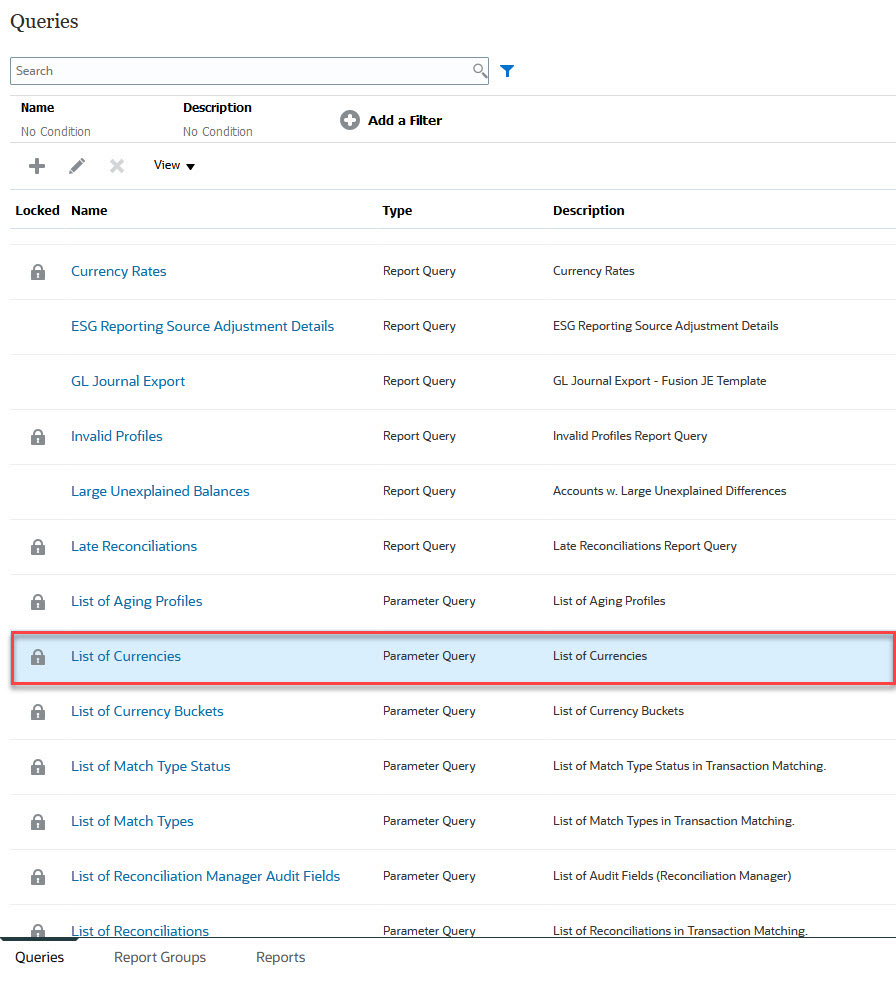

  2. Selecione Consultas e, em seguida, selecione um Tipo de Consulta de Parâmetro (por exemplo, Lista de Moedas).
    SelectParameterQuery
  3. Na caixa de diálogo Editar Consulta, verifique e/ou edite a consulta de parâmetro e clique em Salvar e Fechar.
    Você retornará à tela Configuração do Relatório.

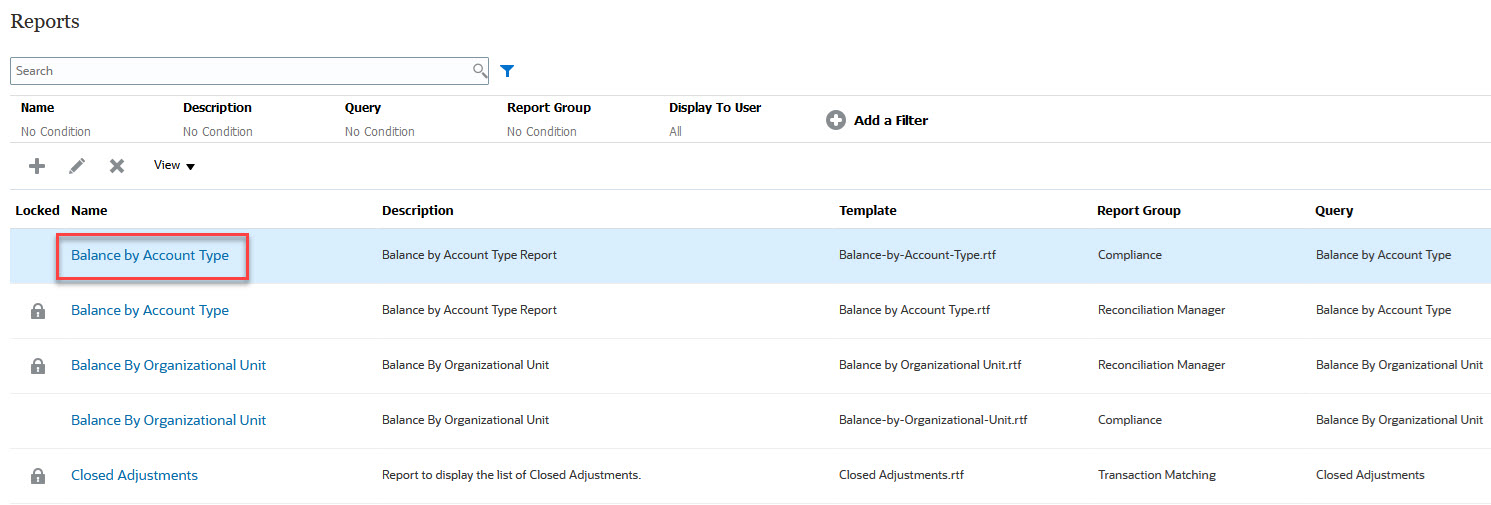

  4. Selecione Relatórios e, em seguida, o relatório desejado (por exemplo, Saldo por Tipo de Conta).
    SelectBalbyRec
