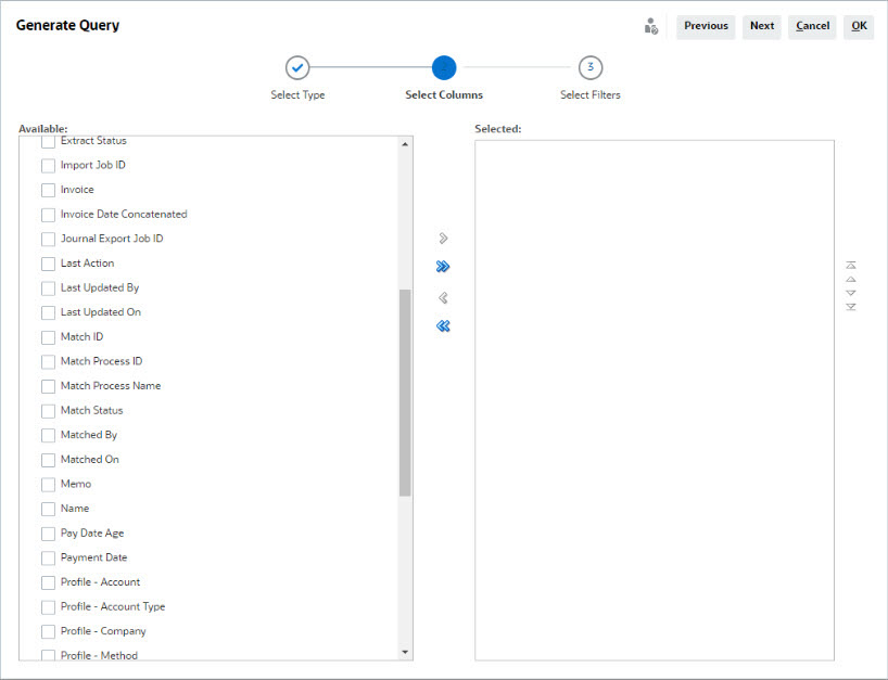

  6. Selecione as colunas que deseja incluir na sua consulta e clique em Próximo.
    captura de tela das colunas gerar consulta para selecionar relatório Tipo de Reconciliação
