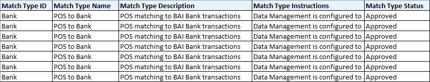

Relatório de Configuração da Origem de Dados do Tipo de Correspondência
Como o relatório contém uma grande quantidade de colunas, a imagem acima mostra apenas algumas delas. É recomendado gerar o relatório em formato Microsoft Excel.
| Colunas de Saída | Descrições |
| ID do Tipo de Correspondência |
O identificador associado com o tipo de correspondência. |
| Nome do Tipo de Correspondência |
O nome do tipo de correspondência. |
| Descrição do Tipo de Correspondência |
A descrição do tipo de correspondência. |
| Instruções do Tipo de Correspondência |
As instruções ou a explicação para usuários ao usar o tipo de correspondência. |
| Status do Tipo de Correspondência |
O status do tipo de correspondência. |
| ID da Origem de Dados – Interno |
O identificador exclusivo gerado pelo sistema da origem de dados. |
| ID da Origem de Dados |
O identificador da origem de dados exibido na Interface de Usuário do Account Reconciliation. |
| Nome da Origem de Dados |
O nome da origem de dados. |
| Usar no Relatório de Saldo Como |
Os valores válidos são Sistema de Origem ou Subsistema. |
| Permitir Exclusão de Transações |
Indica se as transações podem ser excluídas para este tipo de correspondência. |
| Permitir Divisão de Transações |
Indica se as transações podem ser divididas para este tipo de correspondência. |
| ID do Atributo de Origem de Dados – Interno |
O identificador exclusivo gerado pelo sistema do atributo da origem de dados. |
| ID do Atributo de Origem de Dados |
O identificador do atributo da origem de dados na Interface de Usuário do Account Reconciliation. |
| Nome do Atributo de Origem de Dados |
O nome do atributo de origem de dados. |
| Tipo do Atributo de Origem de Dados |
O tipo de atributo da origem de dados. |
| Chave do Atributo de Origem de Dados |
A chave do atributo de origem de dados. |
| Atributo de Origem de Dados Obrigatório |
Indica se o atributo da origem de dados é obrigatório. |
| Cálculo do Atributo de Origem de Dados |
Indica se o atributo da origem de dados é um atributo calculado. |
| Data Contábil do Atributo de Origem de Dados |
Indica se o atributo é uma Data Contábil para a origem de dados. |
| Atributo de Balanceamento do Atributo de Origem de Dados |
Indica se o atributo é o Atributo de Balanceamento para a origem de dados. |
| Permitir Edição do Atributo de Origem de Dados |
Indica se o atributo da origem de dados pode ser editado. |
| Valor Padrão do Atributo de Origem de Dados |
O valor padrão do atributo de origem de dados. |
| Lista de Valores do Atributo de Origem de Dados |
A lista de valores de um atributo do tipo Lista. |

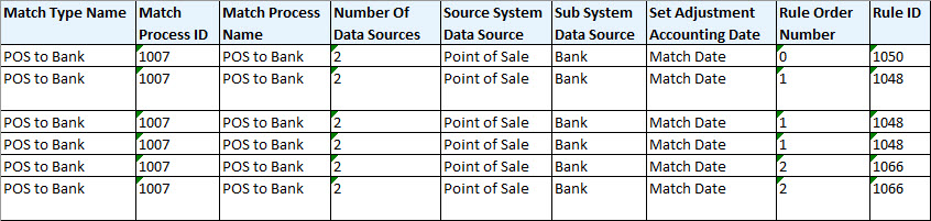

Relatório de Configuração da Regra do Tipo de Correspondência
| ID do Processo de Correspondência – Interno |
O identificador exclusivo gerado pelo sistema do processo de correspondência. |
| ID do Processo de Correspondência |
O identificador do processo de correspondência. |
| Nome do Processo de Correspondência |
O nome do processo de correspondência. |
| Número de Origens de Dados |
A contagem de origens de dados no tipo de correspondência. |
| Origem de Dados do Sistema de Origem |
A origem de dados que representa o sistema de origem. |
| Origem de Dados do Subsistema |
A origem de dados que representa o subsistema. |
| Definir Data de Contabilidade do Ajuste |
A configuração para a Data Contábil do Ajuste. As opções são Tipo de Correspondência ou Data de Contabilidade mais Recente no Grupo de Correspondência. |
| Número de Ordem da Regra |
O número que representa a ordem na qual a regra é executada. |
| ID da Regra – Interno |
O identificador exclusivo gerado pelo sistema da regra de correspondência. |
| ID da Regra |
O identificador da regra do tipo de correspondência. |
| Nome da Regra |
O nome da regra do tipo de correspondência. |
| Descrição da Regra |
A descrição da regra do tipo de correspondência. |
| Tipo de Regra |
O tipo da regra de tipo de correspondência. |
| Status de Correspondência da Regra |
O status da regra do tipo de correspondência. As opções são Sugerido ou Confirmado. |
| Regra Ativa |
Indica se a regra de tipo de correspondência está ativa ou inativa. |
| Origem do Filtro da Regra |
O nome do filtro do sistema de origem usado para filtrar transações sem correspondência necessárias para a regra de correspondência. |
| Filtro da Regra - Sub |
O nome do filtro do subsistema usado para filtrar transações sem correspondência necessárias para a regra de correspondência. |
| Origem de Grupos de Regras |
O nome do grupo do sistema de origem usado para resumir transações que serão usadas para a regra de correspondência. |
| Grupos de Regras - Sub |
O nome do grupo do subsistema usado para resumir transações que serão usadas para a regra de correspondência. |
| Nome da Condição da Regra |
O nome da condição da regra. |
