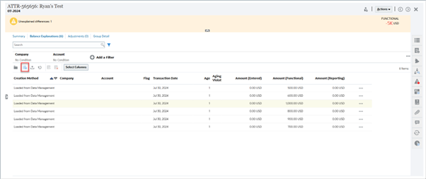

Para ver os detalhes da transação:
A seguinte imagem mostra a guia Explicações de Saldo da caixa de diálogo Resumo da Reconciliação.
As transações excluídas da reconciliação permanecerão no workbench do Data Integration. Por isso, as transações na reconciliação podem diferir das transações exibidas no drill-through.
