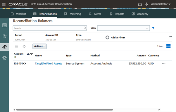

A imagem abaixo mostra a guia Saldos de Reconciliação para o ID da Conta 102-151XX. Os filtros são usados para exibir apenas o saldo do sistema de origem para junho de 2024, que é 53,552,550 USD.
Esta imagem exibe a guia Saldos de Reconciliação do cartão Reconciliações.
