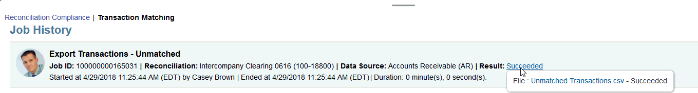

Como Obter o Arquivo Baixado de Jobs
Você também pode exibir detalhes do job e obter o arquivo de transações baixado em Jobs para Correspondência de Transações.
  1. Em Início, selecione Aplicativo, Jobs e Correspondência da Transação.
  2. Em Jobs , localize o job que você realizou, e o nome do arquivo .csv das transações exportadas é mostrado.
    captura de tela de nome de arquivo de exportação das transações no Histórico de Jobs
  3. Clique no link de nome de arquivo para salvar esse arquivo localmente.
