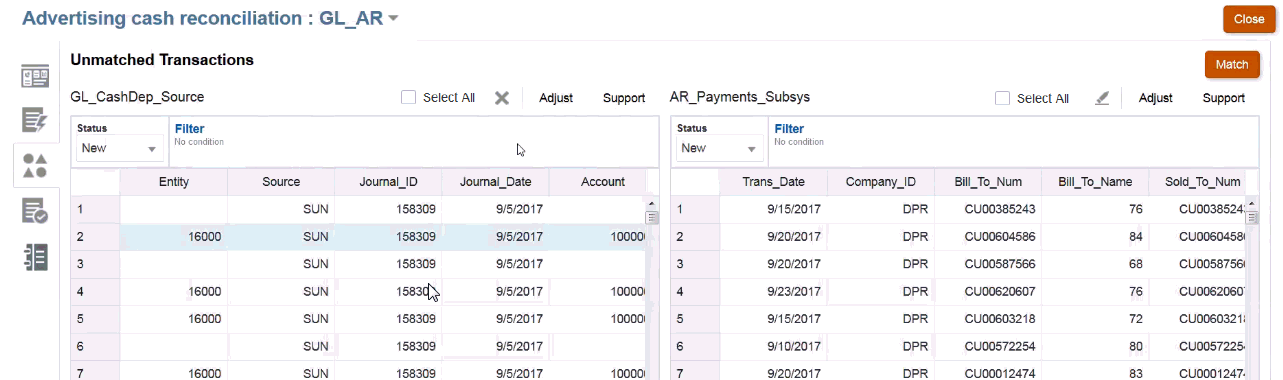

Exclusão de Transações Usando a Guia Transações sem Correspondência
Se o Administrador de Serviço tiver permitido a exclusão de transações de uma determinada origem de dados, você poderá excluir as transações em Transações sem Correspondência caso tenha carregado transações incorretas ou indesejadas como parte da sua carga de dados. Se essa opção for habilitada, você verá o ícone Excluir (X). Isso significa que você pode selecionar uma ou mais transações e excluí-las. Você também pode excluir todas as transações usando Selecionar Tudo.

  1. Em Início, selecione Correspondência. Em seguida, selecione a reconciliação com a qual você está trabalhando.
  2. Selecione a guia Transações sem Correspondência.
  3. Selecione uma ou mais transações que você precisa excluir e clique no ícone Excluir (X).
    Nota:
    Você também pode selecionar todas as transações usando a caixa de seleção Selecionar Tudo e, em seguida, clicar no ícone Excluir (X).
  4. Você recebe uma mensagem de confirmação para confirmar que deseja excluir essas transações. Clique em Sim em resposta à mensagem. Observe que o número total de registros foi atualizado.
