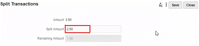

  3. Selecione a transação que você pretende dividir (por exemplo, ID da Transação, 22864) e clique em Dividir.
  4. No campo Dividir Valor, informe o valor da divisão (por exemplo, $ 2,50).
    O Valor Restante é preenchido automaticamente quando o valor da divisão é informado.
    Campo Dividir Valor
    Nota:
    Você também pode inserir um valor negativo no campo Dividir Valor.
  5. Clique em Salvar.

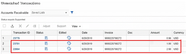

    A nova transação dividida (ID da transação, 23781) aparece com a transação original (ID da transação, 22864). A transação dividida copia todos os detalhes da transação original, exceto o valor do balanceamento e o ID da transação.
    Dividir Transação

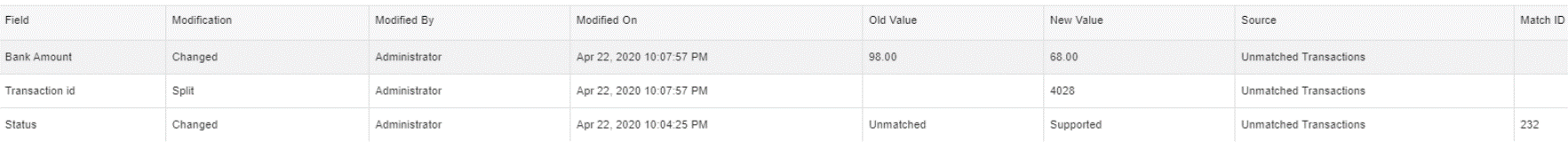

Veja um exemplo da trilha de auditoria de uma transação (ID da Transação, 1047) com valor de atributo de balanceamento de $ 98,00 dividido em valores de $ 68,00 e $ 30,00. O ID da Transação exibe Dividir e Novo Valor exibe o novo ID da Transação, 4028.
Trilha de Auditoria da Transação Original

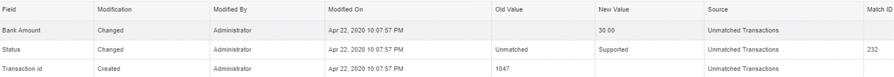

Veja o exemplo de trilha de auditoria da transação dividida recém-criada (ID da Transação, 4028). O ID da Transação exibe Criada e Valor Anterior exibe o ID pai, 1047.
Trilha de Auditoria da Transação Dividida Recém-criada
