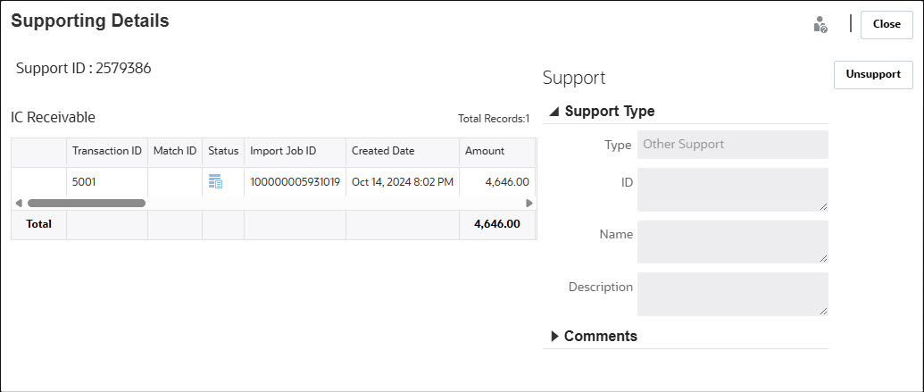

  2. Clique no ID na coluna ID de Suporte.
    Caixa de diálogo Exibir Detalhes de Suporte

    A caixa de diálogo Transações Sugeridas sem Correspondência é exibida. As colunas que contêm detalhes de suporte são ID de Suporte, Nome do Suporte, Tipo de Suporte, Descrição do Suporte e ID do Tipo de Suporte.
  3. Clique em um valor de ID de Suporte para exibir a caixa de diálogo Detalhes de Suporte.
