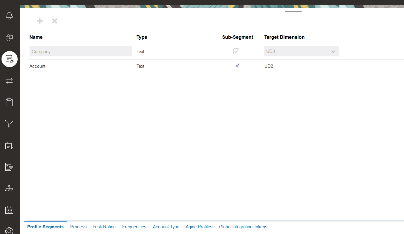

Para definir os subsegmentos no Account Reconciliation:
  1. Em Início, selecione Aplicativo, em seguida, Configuração e, por fim, Atributos do Sistema.
  2. Em Segmentos de Perfil, selecione Subsegmento e uma Dimensão de Destino na lista suspensa. Essas são dimensões definidas na Integração de Dados
    definição de subsegmentos de perfil para uma reconciliação de grupos
