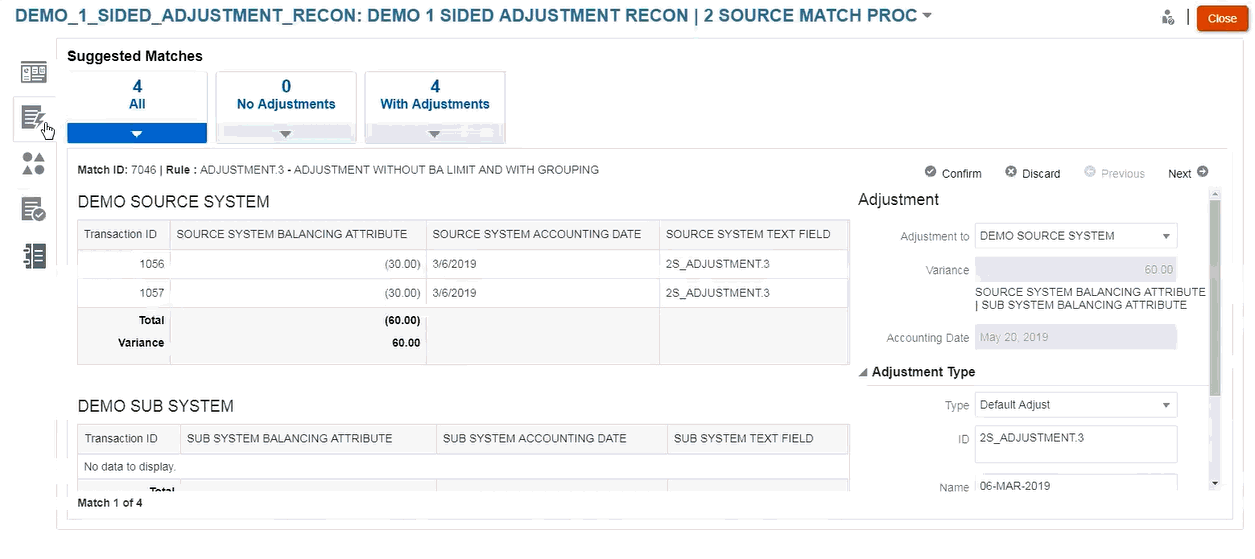

  • A regra de ajuste escolherá transações (uma ou mais), de acordo com a regra de uma origem de dados. Essa origem é chamada de Origem para Ajustar do tipo de regra Ajuste.
  • Você pode usar os recursos de filtrar e agrupar com esse tipo de regra. Quando grupos são usados na regra, um ajuste é criado por grupo.
  • Se não houver grupos, um ajuste será criado para cada transação disponível.

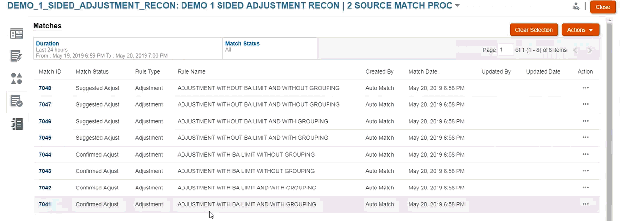

Você verá esses status após a Correspondência Automática ser executada. Veja a seguir os status e exemplos:
  • Correspondência Sugerida
  • Correspondência Confirmada
  • Ajuste Sugerido
  • Ajuste Confirmado

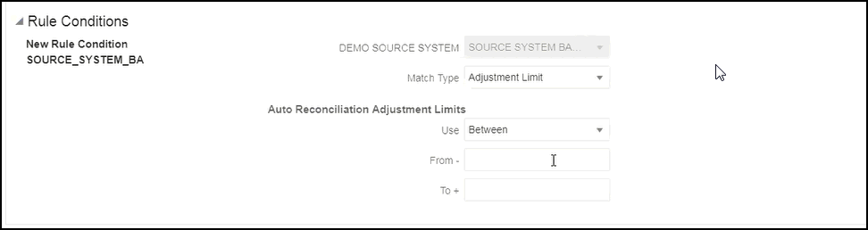

  5. Agora informe a condição da regra. Observe que, em um tipo de regra Ajuste, você tem apenas uma condição da regra, já que diferentemente de outras regras, você não está comparando uma origem com outra. Portanto, não é possível criar outra condição da regra.
    Tipo de regra Ajuste - condições da regra

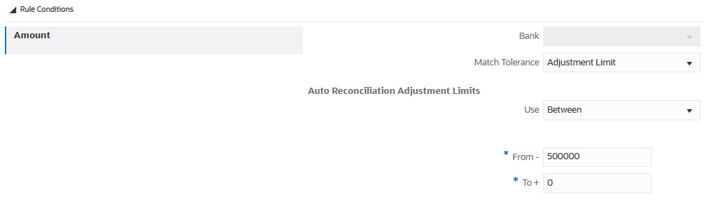

    Se preferir, você pode adicionar Limites de Ajuste se precisar restringir a correspondência automática a um intervalo. Por exemplo, um valor entre -2000 e +2000. Não há limites se os valores De e Para estão em branco.
