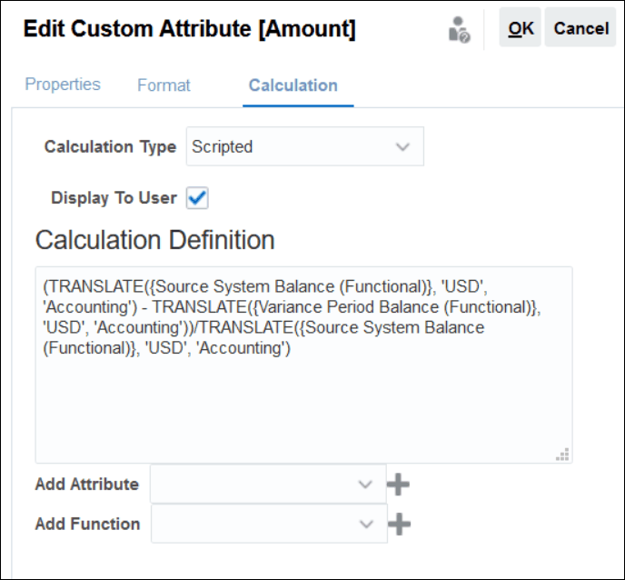

  7. Se você selecionou Com script em Tipo de Cálculo, use Adicionar Atributo e Adicionar Função para inserir uma equação de cálculo em formato livre que será usada para calcular o valor do atributo calculado.
    Exemplo de tipo de Cálculo com Script
    • Adicionar Atributo—Selecione um atributo e clique em Adicionar para inserir o atributo na caixa Definição de Cálculo na localização do cursor. Se o cursor estiver no meio de uma palavra ou atributo, a(o) palavra/atributo será substituído(a) na definição. Qualquer atributo adicionado terá chaves {} ao redor do nome, de acordo com o formato de script.
    • Adicionar Função—Selecione uma função e clique em Adicionar para adicionar a função à Definição de Cálculo. A Função é adicionada com espaços reservados para cada parâmetro.
    Por exemplo:
    Insira a função TRANSLATE na definição de cálculo:
    TRANSLATE(<Valor>, <Moeda de Destino>) - TRANSLATE(<Valor>, <Moeda de Destino>)<Tipo de Taxa*>
    Em seguida, substitua os espaços reservados pelos atributos:
    TRANSLATE({Saldo do Sistema de Origem (Informado)}, 'USD') - TRANSLATE({Saldo do Subsistema (Informado)}, 'USD')
