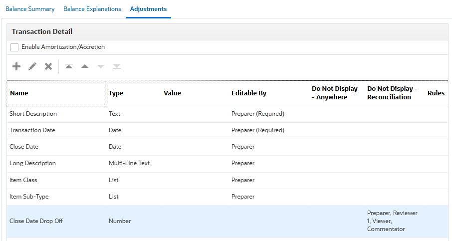

Exemplo: Descarte de Transação
O Preparador precisará fazer Ajustes ou Explicações de Saldo para descartar reconciliações caso a Data de Fechamento tenha passado. Este exemplo cria um atributo calculado e o aplica em uma regra que interromperá o transporte da transação se o cálculo do atributo for superior a zero.
Se a transação tiver uma Data de Fechamento, o atributo Descarte por Data de Fechamento poderá ser criado usando as funções de cálculo Diferença de Datas e Adicionar Mês. Esse atributo adiará a Data de Fechamento em um mês e calculará a diferença de datas entre o novo atributo e a data de término do período atual em dias. Em seguida, esse atributo é aplicado a uma regra Copiar Transações da Reconciliação Anterior para garantir que os Ajustes não serão transferidos para o período no qual a Data de Fechamento está.
O atributo calculado Descarte por Data de Fechamento tem as seguintes configurações:
  • Tipo: Número
  • Total: Soma
  • Tipo de Cálculo: Com script
  • Selecione Exibir para Usuário
  • Definição do Cálculo: DATE_DIFF(EDATE({Close Date}, -1), {Period End Date}, 'DAYS')
Em seguida, esse atributo pode ser aplicado aos Detalhes da Transação no formato sem acesso de exibição para qualquer função.
Exemplo de uso de atributo calculado para remover transações
Em seguida, uma regra Copiar Transações da Reconciliação Anterior pode ser criada. Essa regra removerá a transação se o cálculo de diferença de dias do atributo for maior que 0.

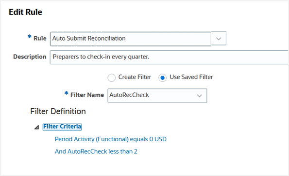

Exemplo: Interromper a Reconciliação Automática
O Administrador do Serviço quer interromper a reconciliação automática depois que ela ocorrer dois meses seguidos. Para implementar isso, crie um atributo personalizado e aplique-o à regra necessária.
Crie um atributo calculado com o nome AutoRecCheck e as seguintes configurações:
  • Tipo: Texto
  • Definição do Cálculo: SUM_PRIOR(IF_THEN_ELSE({Auto Reconciled} = 'Yes', 1, IF_THEN_ELSE({Auto Submitted} = 'Yes', 1, 0)),2)
Em seguida, aplique esse atributo calculado a uma regra com critérios que cumpram seu requisito. Neste exemplo, o atributo calculado é usado nos critérios de filtro de uma regra, conforme mostrado na captura de tela a seguir.
Regra que usa um atributo calculado para interromper o fechamento automático de reconciliações

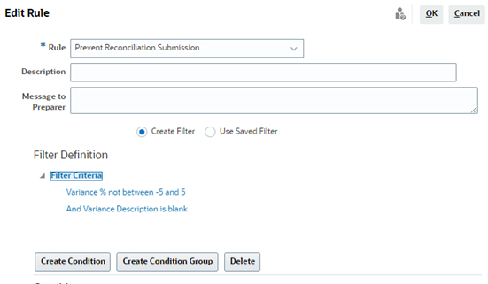

Exemplo: Calcular a Variação do Período e Exigir uma Explicação
O Administrador do Serviço quer exigir a inserção de uma explicação pelos Preparadores quando a variação entre os períodos ficar acima de uma porcentagem específica.
Este exemplo cria um atributo personalizado do tipo Número e um atributo calculado que determina a variação entre dois períodos. Embora este exemplo use Análise de Variação, os valores também podem ser alterados para métodos de Análise de Conta.
Crie um atributo calculado Variação % com as seguintes configurações:
  • Tipo: Número
  • Total: Nenhum
  • Definição do Cálculo: (TRANSLATE({Source System Balance (Functional)}, 'USD', 'Accounting') - TRANSLATE({Variance Period Balance (Functional)}, 'USD', 'Accounting'))/TRANSLATE({Source System Balance (Functional)}, 'USD', 'Accounting')
Em seguida, crie um atributo personalizado chamado Descrição da Variação com o Tipo definido como Texto.
Crie uma regra usando o atributo calculado e o atributo de texto. Na Definição de Filtro, defina os critérios de filtro conforme mostrado na captura de tela a seguir.
Exemplo de uso de atributos com uma regra para exigir a explicação da variação.

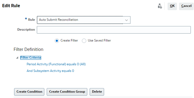

Exemplo: Enviar e Aprovar Automaticamente uma Reconciliação Se Não Houver Atividade do Sistema de Origem ou do Subsistema
O Administrador do Serviço quer configurar uma regra que envie automaticamente reconciliações quando não houver atividade do sistema de origem ou do subsistema.
Para implementar isso, crie um atributo calculado a fim de determinar a alteração no saldo do subsistema entre períodos. O atributo calculado chamado Atividade do Subsistema tem as seguintes configurações:
  • Tipo: Número
  • Total: Soma
  • Definição do Cálculo: TRANSLATE({Subsystem Balance (Functional)}, 'USD', 'REC') - PRIOR( {Subsystem Balance (Functional)}, 1, 'USD', 'REC', 'PRIOR')
Em seguida, aplique esse atributo calculado a uma regra com critérios que cumpram seu requisito. A captura de tela a seguir aplica o atributo calculado aos critérios de filtro de uma regra.
Exemplo de uso de um atributo calculado para enviar reconciliações automaticamente

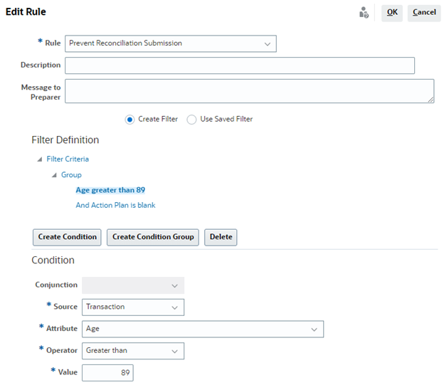

Exemplo: Exibir um Plano de Ação Quando a Transação Tiver Mais de 90 Dias
O Administrador do Serviço quer exigir a criação de um plano de ação pelos Preparadores quando a transação tiver mais de 90 dias. Na regra, crie os critérios de filtro conforme mostrado na captura de tela a seguir.
Exemplo com base na idade da transação

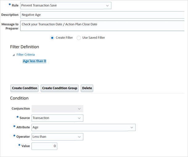

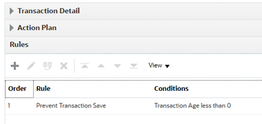

Exemplo: Impedir a Inserção de Datas da Transação no Futuro
Os Administradores do Serviço querem que os Preparadores só insiram datas da transação, como Explicações de Saldo, no período atual. Crie uma regra no formato que analise a Idade da transação.
Exemplo - datas da transação
O exemplo acima não funcionará se planos de ação estiverem em uso porque a idade é calculada de forma diferente na data do plano de ação. Se estiver usando planos de ação, crie um atributo personalizado chamado Idade da transação com as seguintes configurações:
  • Tipo: Número
  • Total: Soma
  • Definição do Cálculo: DATE_DIFF({Transaction Date}, {Period End Date}, ‘DAYS’)
Em seguida, aplique esse atributo calculado a uma regra depois de adicioná-lo aos Detalhes da Transação.
Exemplo
