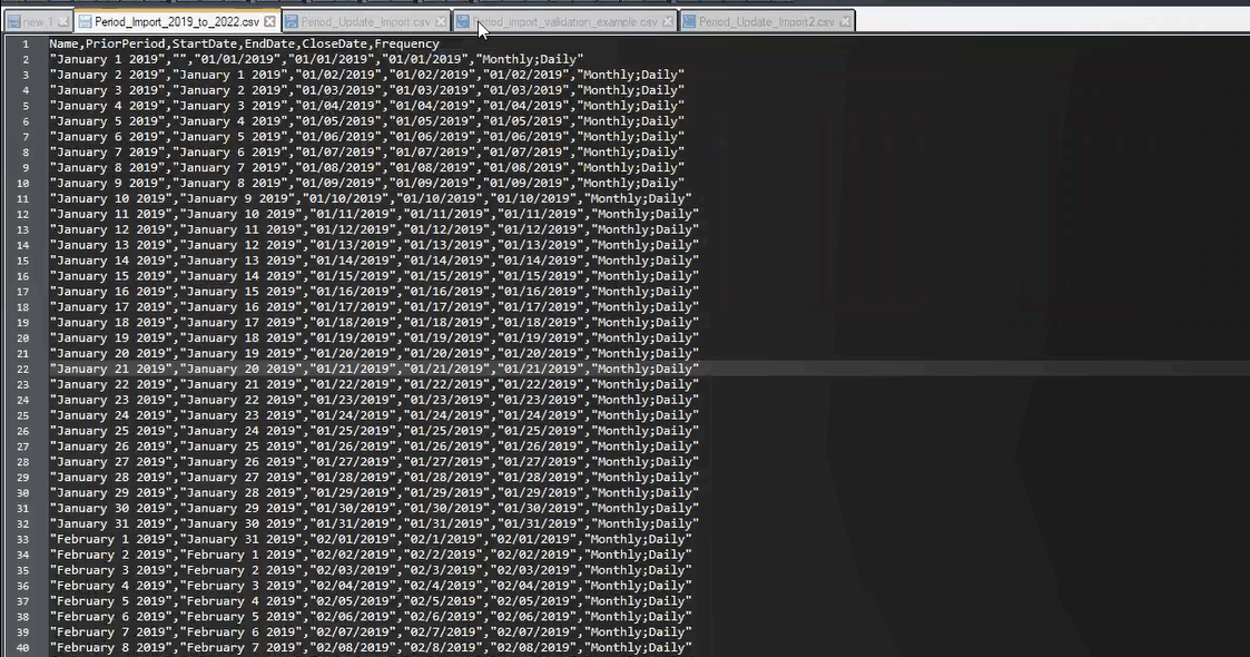

Este é um exemplo de um arquivo de importação para períodos diários:
Exemplo de um arquivo de importação para períodos diários

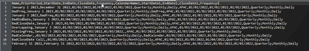

Este é outro exemplo de um arquivo de importação de períodos para um calendário diferente:
Exemplo de um arquivo de importação de períodos com um calendário diário

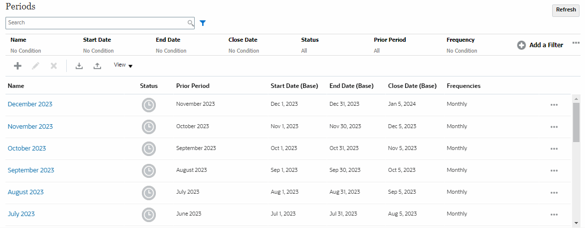

    Este é um exemplo da lista de períodos depois de os períodos serem gerados.
    Caixa de diálogo de resultados gerada para Vários Períodos

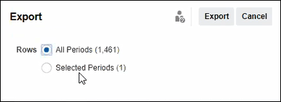

Execução de uma Atualização de Vários Períodos Usando a Exportação
Você também pode usar o recurso Exportar para exportar todos os períodos ou os períodos selecionados. É criado um arquivo .CSV, que poderá ser aberto ou salvo no Excel. Isso permite que você atualize os períodos e depois importe-os novamente.
Para exportar todos os períodos ou os períodos selecionados:
  1. Em Início, selecione Aplicativo, Configuração e Períodos.
  2. Clique em Exportar Ícone Exportar. Isso exibirá a caixa de diálogo Exportar.
    caixa de diálogo exportar períodos
  3. Selecione Todos os Períodos ou Períodos Selecionados e escolha os períodos que deseja exportar.
  4. Clique em Exportar.
Você será solicitado para Abrir ou Salvar o arquivo .csv.
