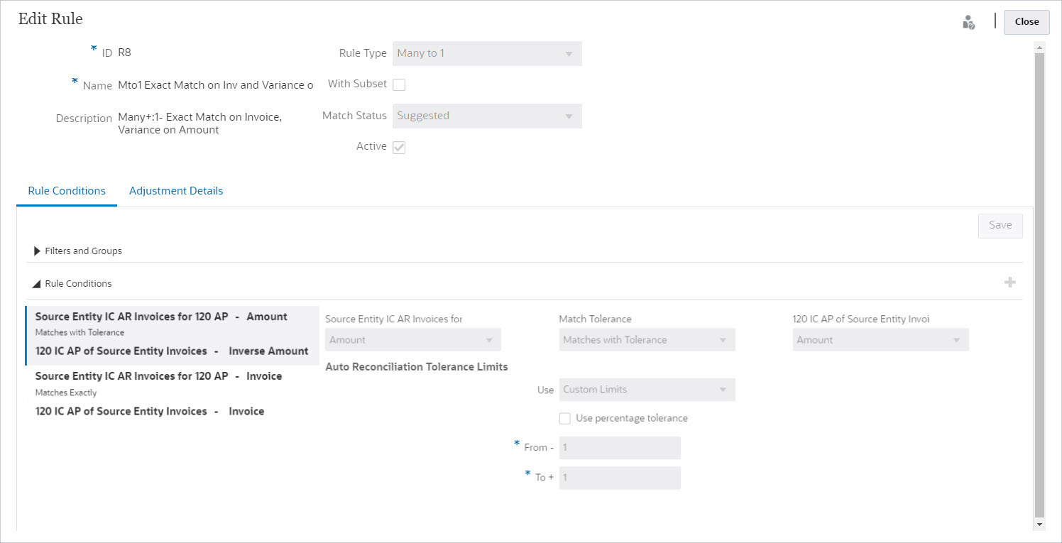

Exemplo: Definição de uma Regra de Correspondência com Variação
Esta regra de correspondência requer uma correspondência exata na Fatura, mas permite uma variação de até $1 no Valor. As correspondências produzidas por esta regra incluirão um Ajuste para a diferença de $1. Configuramos esta regra para criar correspondências "Sugeridas". Com ela, um usuário com o nível apropriado de privilégios de segurança pode verificar as correspondências e os Ajustes associados e depois confirmar ou descartar a correspondência.
Regra mostrando correspondência exata na fatura
Para os tipos de regra 1 para Muitos e Muitos para 1, você deverá definir uma condição de regra que pode ser Corresponder Exatamente ou com tolerância, além da condição de atributo de Balanceamento. Para tipos de regras de Muitos para Muitos, você deverá definir uma condição Corresponder Exatamente.
