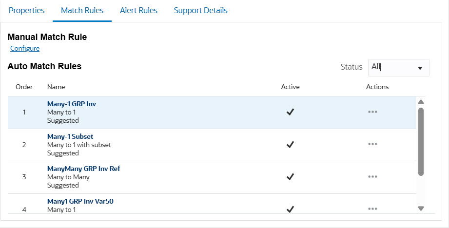

Este é um exemplo da guia Regras de Correspondência preenchida para um processo automático de correspondência. A coluna Ativo mostra quais regras serão executadas durante a Correspondência Automática. Um X indica que uma regra não será executada e está inativa. As regras podem ser definidas como inativas usando a caixa de diálogo Editar Regra.
captura de tela da guia Regras preenchida para um processo de correspondência automática
