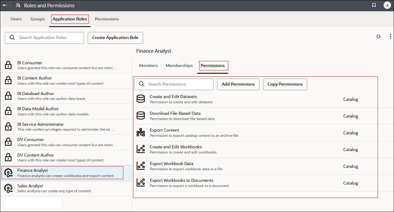

    Quando seleciona uma atribuição de aplicativo criada do zero, você vê à direita uma lista de permissões concedidas à atribuição. Neste exemplo, várias permissões (Criar e Editar Pastas de Trabalho, Exportar Pasta de Trabalho para Documento etc.) são concedidas a uma atribuição de aplicativo criada (Analista Financeiro).
    Você pode adicionar e excluir permissões, conforme necessário.
    Guia Permissões para uma atribuição de aplicativo definida pelo usuário

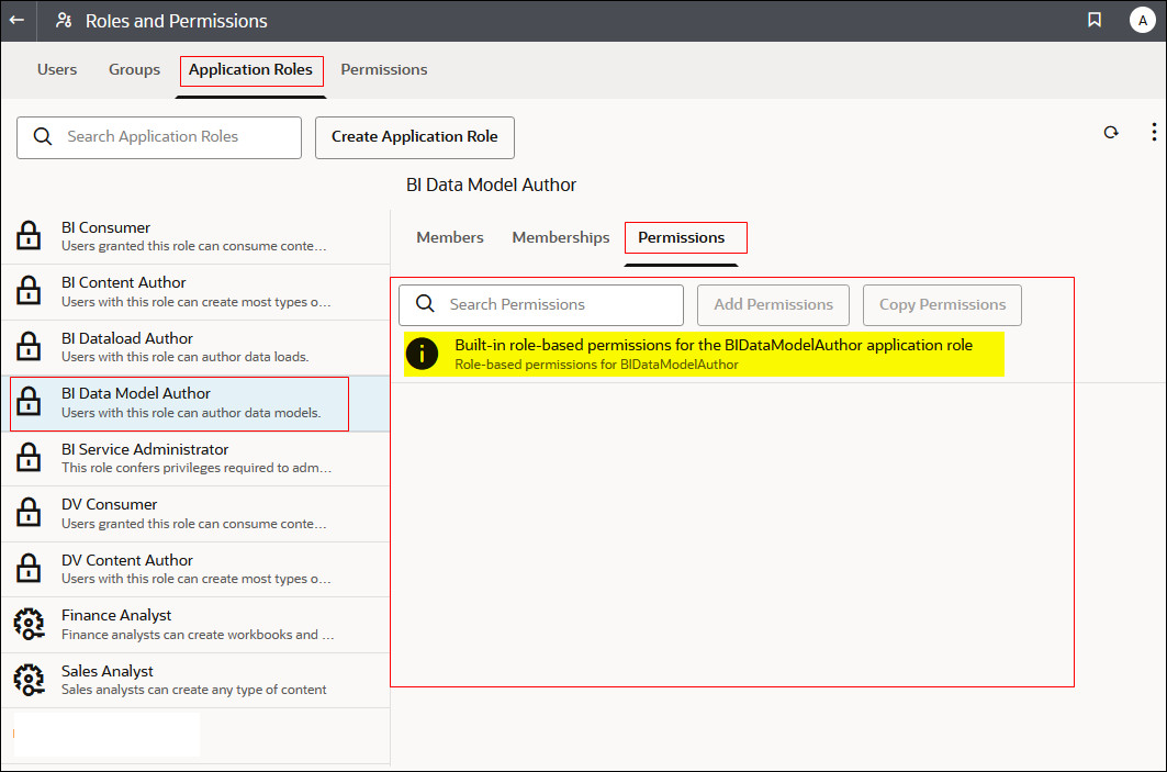

    Quando seleciona uma das atribuições de aplicativo predefinidas, como Autor de Modelo de Dados do BI, você vê uma mensagem indicando que a atribuição contém um conjunto de permissões baseadas em atribuição incorporadas e as opções Adicionar Permissões e Copiar Permissões estão desativadas. Você não pode alterar as permissões concedidas a uma atribuição de aplicativo predefinida.
    Guia Permissões para uma atribuição de aplicativo predefinida

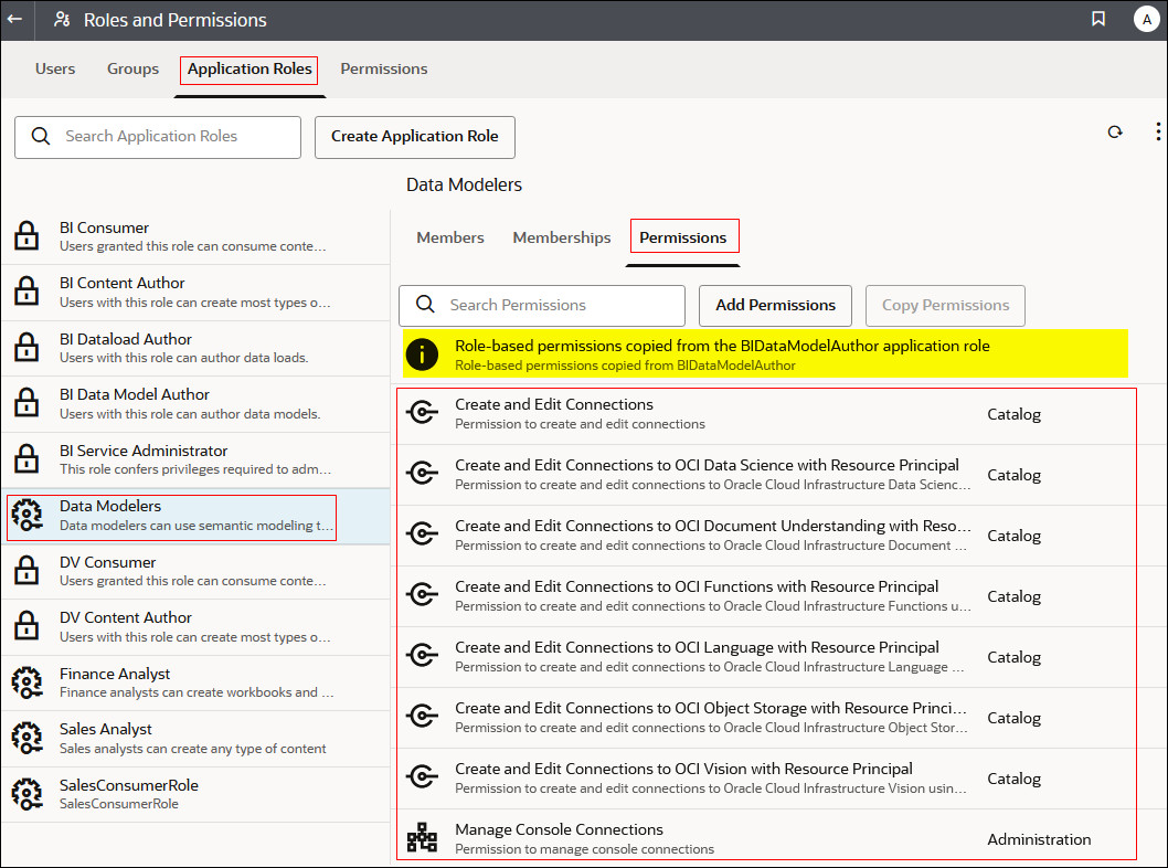

    Quando seleciona uma atribuição de aplicativo definida pelo usuário contendo permissões copiadas de uma das atribuições de aplicativo predefinidas, como Autor de Modelo de Dados do BI, você vê uma mensagem indicando que a atribuição contém o conjunto de permissões baseadas em atribuição incorporadas, mais eventuais permissões adicionais designadas à atribuição de aplicativo predefinida, bem como quaisquer permissões que você concedeu à atribuição. Neste exemplo, você criou uma atribuição de aplicativo chamada Modeladores de Dados que tem as mesmas permissões da atribuição de aplicativo predefinida Autor do Modelo de Dados BI, além de permissões adicionais para estabelecer conexão com várias origens de dados.
    Guia Permissões para um aplicativo copiada de uma atribuição de aplicativo predefinida
