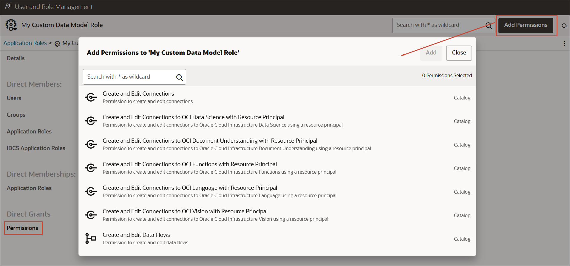

  6. Para conceder permissões a uma atribuição de aplicativo definida pelo usuário.
    1. Clique em Adicionar Permissões.
      Botão Adicionar Permissões

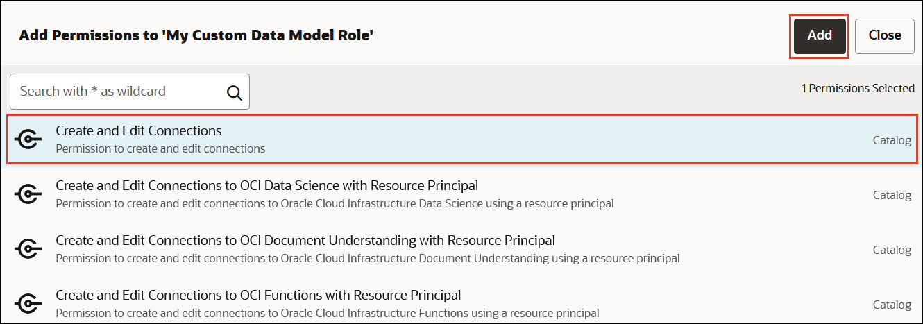

    2. Selecione a permissão desejada e clique em Adicionar.
      Selecionar e adicionar permissão

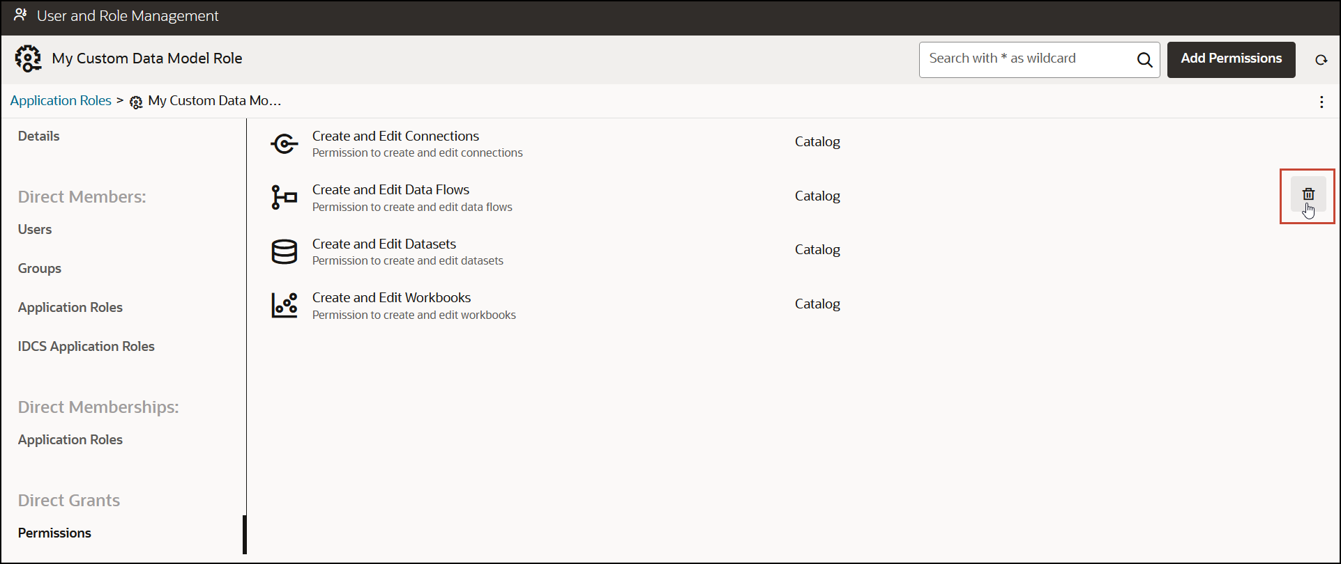

  7. Para revogar permissões da atribuição de aplicativo.
    1. Navegue até a permissão que deseja revogar.
    2. Clique no ícone Remover Permissão.
    3. Para confirmar, clique em Remover.
    Ícone Remover Permissão
