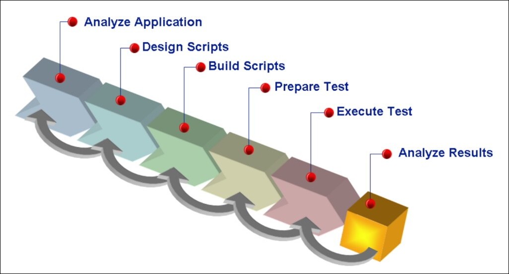

Este diagrama ilustra o processo de teste de desempenho no Oracle Analytics Cloud.Descrição de GUID-80613252-4A68-4BB8-896B-1CD2665062CA-default.jpg segue
