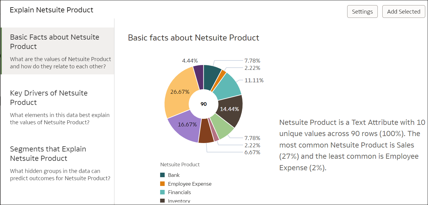

Se Você Estiver Explicando uma Coluna de Atributos
Na parte superior da página Fatos Básicos, um gráfico de pizza exibe a distribuição dos registros do seu conjunto de dados entre os diferentes valores de membros do seu atributo de destino. Isso fornece uma visão rápida de como seus registros são distribuídos para o atributo selecionado e quais são os mais e menos frequentes. O parágrafo ao lado do gráfico de pizza fornece uma descrição de alto nível de quantas linhas há no conjunto de dados. Ele também indica quantos valores distintos seu atributo de destino contém e os valores mais e menos comuns.
.png
Ao rolar para baixo na página Fatos Básicos, é possível ver diferentes gráficos indicando como cada medida nos dados é distribuída em relação aos valores do atributo selecionado. Clique em Definições no canto superior direito da tela para alterar as medidas que são exibidas nesta página de estatísticas descritivas.
