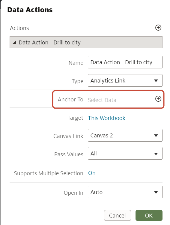

Ancorando Ações de Dados a Colunas
Quando você cria uma ação de dados, pode ancorá-la a colunas específicas exibidas na tela. Se você ancorar uma ação de dados a colunas específicas, a ação de dados só ficará disponível para usuários da pasta de trabalho se eles selecionarem pontos de dados em todas as colunas especificadas.
Na caixa de diálogo Ações de Dados, selecione Adicionar Dados sob Ancorar a e selecione uma ou mais colunas.
Descrição de GUID-2FD34175-B812-45C8-8072-F1650F997B43-default.png segue
.png
Caso você ancore uma ação de dados a várias colunas, o usuário deverá fazer seleções múltiplas de pontos de dados de todas as colunas especificadas para poder ver a ação de dados exibida no menu de contexto acessado com o botão direito do mouse. Por exemplo, se nenhuma coluna for ancorada à ação de dados "Data Action - Drill to city" (Ação de Dados - Navegar até cidade), o usuário poderá clicar em qualquer lugar na tela de origem para ter acesso a "Data Action - Drill to city".
