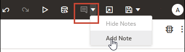

    • Para adicionar uma observação sem conectores de ponto de dados, clique no ícone Observações e selecione Adicionar Observação.
    • Para adicionar uma observação com conectores de ponto de dados, vá até a visualização à qual deseja adicionar a observação. Mantenha a tecla Ctrl pressionada e clique em até dez pontos de dados aos quais deseja conectar a observação. Em seguida, clique no ícone Observações e selecione Adicionar Observação.
  3. Na caixa de observação, digite o texto da observação e use as opções de formatação para especificar o estilo, cor e tamanho da fonte etc.
  4. Opcional: Para adicionar um link à observação, destaque o texto da observação que deseja transformar em um link. Clique em Link e, na caixa de diálogo Hiperlink, insira um URL. Clique em OK.
  5. Clique em Salvar.
